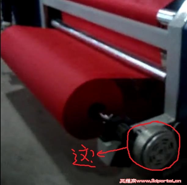

如下图所示,不管是放线机还是放卷机,都应该保持稳定的线速度,主轴是用什么电机?如图中红圈所示。请教前辈指点一二,谢谢4 k1 `4 h+ _9 p7 |  i& N  A2 N

一般来说是用力矩电机 与其配套运动机构的力达到平衡 速度就恒定了。

是用力矩电机驱动,力矩电机是一种具有软机械特性和宽调速范围的特种电机。这种电机的轴不是以恒功率输出动力而是以恒力矩输出动力。转速变化率≤10%。本系列电机的特性使其适用于卷绕,开卷、堵转和调速等场合及其他用途,被广泛应用于纺织、电线电缆、金属加工、造纸、橡胶、塑料以及印刷机械等工业领域。特点是具有软的机械特性,可以堵转.当负载转矩增大时能自动降低转速,同时加大输出转矩.当负载转矩为一定值时改变电机端电压便可调速.但转速的调整率不好!因而在电机轴上加一测速装置,配上控制器.利用测速装置输出的电压和控制器给定的电压相比,来自动调节电机的端电压.使电机稳定!

看图片不太像力矩电机,通常情况下力矩电机安装在收料部分,所以,估计应该是阻尼装置。

气动制动器,可以吗?

3 f" r9 I. t- G4 U& p6 \; J" I, M嗯,研究了下,图片上应该是磁粉制动器,我这是问不对图

* P% y  ]% V% I) j4 n应该也可以,好像控制精度不高
发表于 2015-1-4 21:21:23 | 显示全部楼层 来自: 中国浙江宁波
我们公司刚要研发了一台湿法复合机,用得就是这种结构,纸张料卷端部用的就是气动制动器,类似刹车,3 z0 x) M$ t& O

放卷机的放卷轴要求有一定的阻力,防止纸卷乱转,所以采用磁粉离合器,图中就是这个东东,改变其输入电压,可以调整纸卷的张力。

我以前做过开卷机、放卷机-轧机设备上面用的,就是用普通的三相交流异步电动机,带编码器的。
plc + 2 应助

放卷时的张紧力怎么保证?物料的线速度应该是不变的,电机的速度应该是变化的。6 d. a; u' s  m% E8 _6 A' W
这个怎么做到的?
