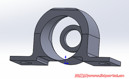

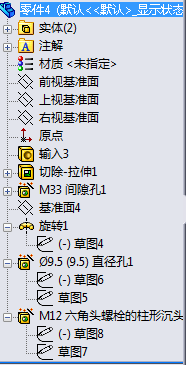

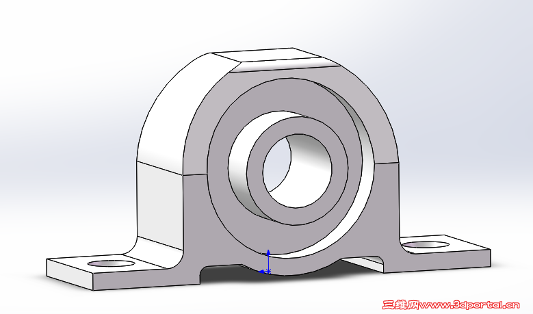

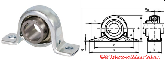

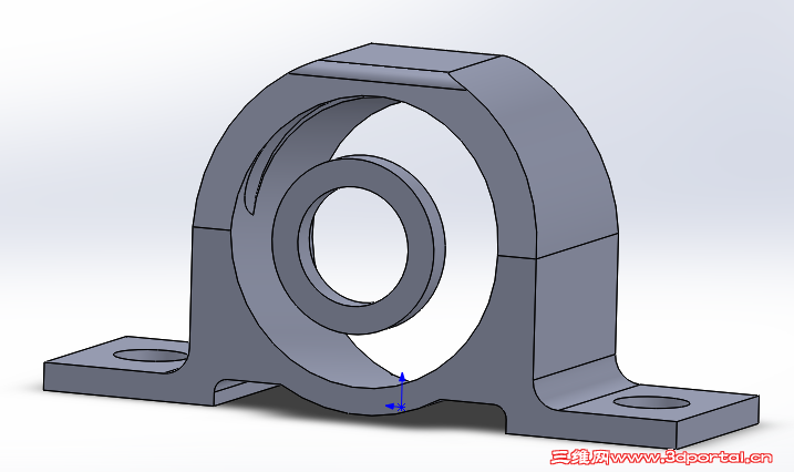

5 ?8 o5 H0 u4 U- y; t2 Q" Z2 [2 [& K我对一个零件进行特征识别。(实体图如图一。 识别前如图二。识别后如图三,四 ,五。)4 Z. |5 U1 F8 W" D9 i1 O7 L
图一,实体图
图一,实体图
# o' J0 U$ {+ n5 |* g. z5 n8 _
图二, 识别前
图二, 识别前
( }9 H% o' a) a! a4 w' E+ I
图三,识别后
图三,识别后
9 u) R6 e, ~9 Z
图四,识别后
图四,识别后
# `* c* o1 q' A- _6 m8 k
图五,树
图五,树

不知道为啥会变成这样。 如果不能修正,为了出工程图,是不是只能自己画一个。
: t$ }. B6 s* `5 d6 ]1 f求大大解答。/ m" G4 b7 i5 |9 D8 k6 R0 u0 R

冲压座式带座轴承。3 c4 A( M! x& y3 q
有点奇怪的是这些标准件你为什么要识别特征?难道是要编辑吗?而且还说到出工程图,这些标准件你们还用出工程图吗?

发表于 2014-11-20 02:51:32 | 显示全部楼层 来自: 中国陕西西安
如果通过识别特征就能简单地编辑修改stp文件,SW还有必要给出这一格式吗?
# i& T  U2 l5 y7 B) M5 l( vSW的stp目的就是保护源文件!
