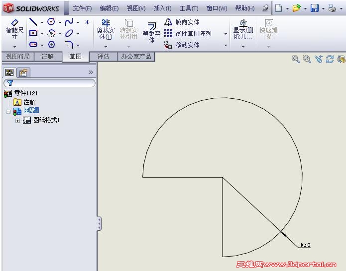

[已解决] SolidWorks 工程图 大半个圆想标注直径的,不知道这么出现
发表于 2014-11-19 15:54:43 | 显示全部楼层 |阅读模式 来自: 中国安徽蚌埠
本帖最后由 jinqin11 于 2014-11-21 10:31 编辑 ) M. p" ^  N% [# T) U# V. t
* c' I5 x2 u6 e7 k/ D' ^4 F0 ?
SolidWorks 工程图 大半个圆想标注直径的,不知道这么出现- ]5 V5 h& K; B1 v

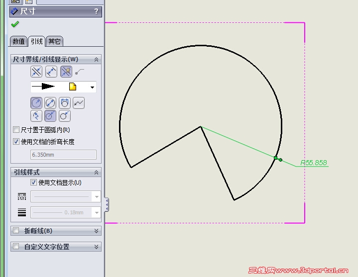

引线,选直径

发表于 2014-11-19 21:00:05 | 显示全部楼层 来自: 中国山东莱芜
右键改改为直径标注
发表于 2014-11-19 22:23:58 | 显示全部楼层 来自: 中国广东深圳
退出标注尺寸状态,选中你标注的尺寸,右键,在右键菜单比较靠下的地方有一个“显示成直径”,左键点一下就好了
