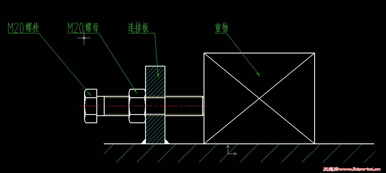

发表于 2014-11-19 11:18:22 | 显示全部楼层 |阅读模式 来自: 中国甘肃兰州
如图,有一个重物放在钢板上,用图示六角头螺栓调整重物水平位置(重物为正方体,总共有8个六角头螺栓调整,垂直于钢板的面各有2个,我只画了一个面的其中一个),调整后用螺母把死,重物重约4吨,重物和底板的摩擦副为钢-钢,摩擦系数大约0.12吧,用扳手拧六角头螺栓调整重物水平位置大约需要多大力,人为能拧动吗?此六角头螺栓用4.8级普通的行不行?求好心人解答!

不过用多大的螺栓是要算出来的!重物有多重?
3 j  t! p1 B! o重物4吨,您说的没有问题是指哪方面?

用扳手没问题是吧,我最初担心用扳手也拧不动,那螺栓我用4.8级普通螺栓行不行?
发表于 2014-11-19 12:00:26 | 显示全部楼层 来自: 中国湖北黄冈
摩擦力只有400多公斤,不大。标准螺栓是搓丝成形的表面强化,有时受压力,如果不是一天几百次的频率应该没有问题。如果是车出的螺纹则耐磨性要差一些。& e0 S7 }- \$ F! k3 m
建议竖着的钢板不要太薄,否侧配合距离短,容易磨损(可以焊接螺纹套筒来增加长度,此时钢板可以薄一些),如果是用于夹具经常调节,建议螺钉端部热处理提高硬度,一面磨塌了拧不出来。
发表于 2014-11-19 13:13:13 | 显示全部楼层 来自: 中国山东潍坊
4.8级普通的理论上应该可以,但是不能经常进行调节,那样螺钉头部会磨损较严重,若经常进行调节,建议对螺钉进行热处理。

谢谢回复,这个基本上是调节完后就放那儿了,再不动了,调完基本就不调了!

重物移动需克服的摩擦力 F=f N=0.12×4000 Kgf=480 Kgf# w. B8 _4 q7 ^- e6 f2 }5 _  K/ Q
4.8级螺栓 σb=4800Kgf/cm^2      若安全系数取n=3, 许用应力为[σ]=1600 Kgf/cm^2$ h) W, U4 T6 W4 i* `4 l% D
1个M20螺栓的最大推力为:P=A[σ]=2.349cm^2×1600 Kgf/cm^2=3758 Kgf- [1 r) R  R  n9 h& f: H$ a! n
可见1个螺栓的推力就远远大于摩擦力了!但1个螺栓顶不易平衡,还是用2个为好。
5 _' {- y' Q( ^; d1 i1 e$ o不过图中的连接板是悬臂梁,应用筋板加固。+ c# F+ G5 D+ d/ |! {

肯定没有问题!一个M20的4.8级螺栓可以承受约7.8吨的拉力而不变形。用扳手调整时也只要约1kg.m左右的扭矩。
