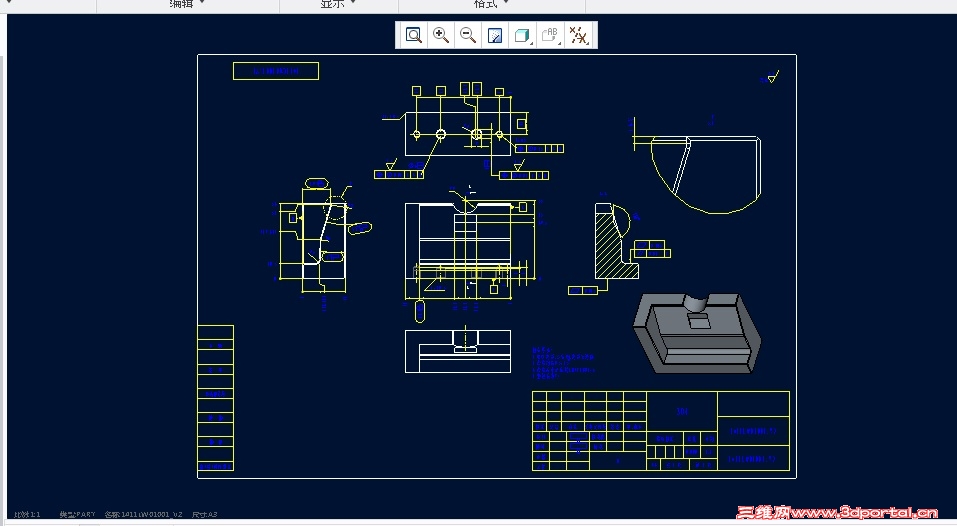

各位高手,我的问题是这样的:我自己建立好A3.frm等格式文件之后,然后做A3.drw等,做工程图的时候使用空模版,浏览调用A3.drw,. I) Y' q$ r; D: i. z
这个时候是有图框的。但是一旦我关掉CREO,下次打开的时候,就发现没有图框了,如图,怎么回事?想了半年没有解决!!

每次都是点左下角:尺寸A3重新选A3.frm重新加载才会有图框,你们看

config 设置格式文件路径:以下是我电脑的路径,你自己对应更改下。! O7 k) y. V* P& t4 k0 k1 T  a
pro_format_dir   D:\Program Files\PTC\Creo 2.0\Common Files\M050\formats

如果A3图框用的最多,还可以将默认图框指定为A3(要在配置文件中指明路径和文件名)。如果不是则按3楼所示在配置文件里指明文件搜索路径(同理其他标准件的搜索路径也必须指定,否则推出后第二次打开会提示找不到模型文件)。
8 \& P  V4 z" @- z7 ?   另外配置文件config必须放在creo的启动目录下让它启动时自动调用配置文件config,否则配置文件也不会起作用。
