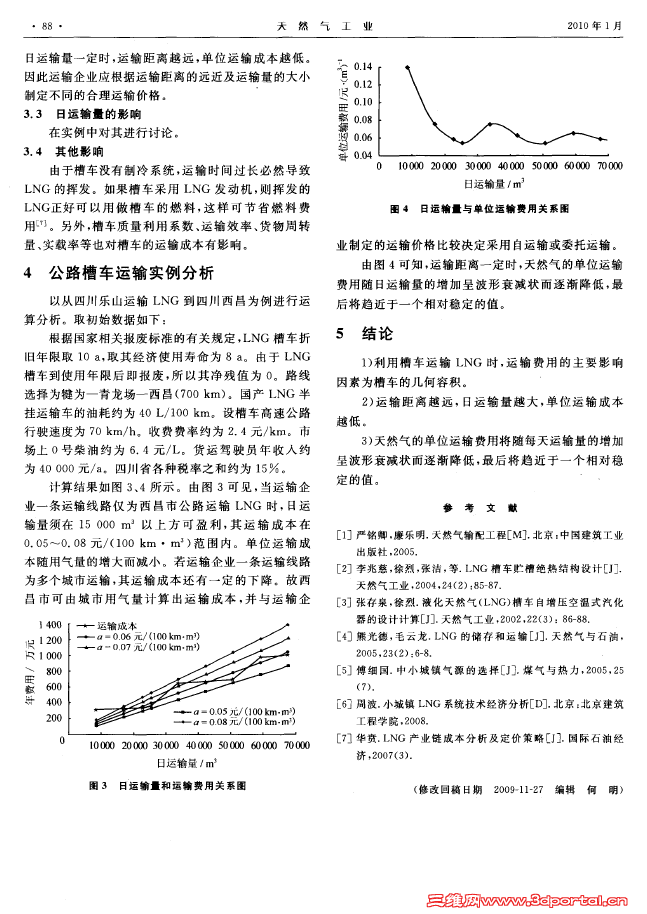

摘 要LNG运输在LNG产业链中是十分重要的环节,为此,从运输技术经济学角度出发,建立了公路槽车运输
7 @8 _3 v- ^  d- [  GLNG 的经济模型,计算了LNG运输成本,探讨了槽车几何容积、运输距离、日运输量等因素对LNG运输成本的影响,并
" D4 W" {& I5 U" A1 p以从四川乐山运输LNG到四川西昌为例进行了分析。结果得出如下结论:① 利用槽车运输LNG时,运输费用的主要影2 V2 }& a' h6 `$ s, U
响因素为槽车储运容积;② 运输距离越远、日运输量越大,单位运输成本越低;③ 每立方米天然气的运输费用随每天运输
* x: @1 u# I: M量的增加呈波形衰减状而逐渐降低,最后将趋近于一个相对稳定的值。& _# Y5 A7 Z3 p* N+ l! D
关键词LNG 槽车 公路运输 经济性分析 运输费用 运输技术经济学 低温液体运输车
