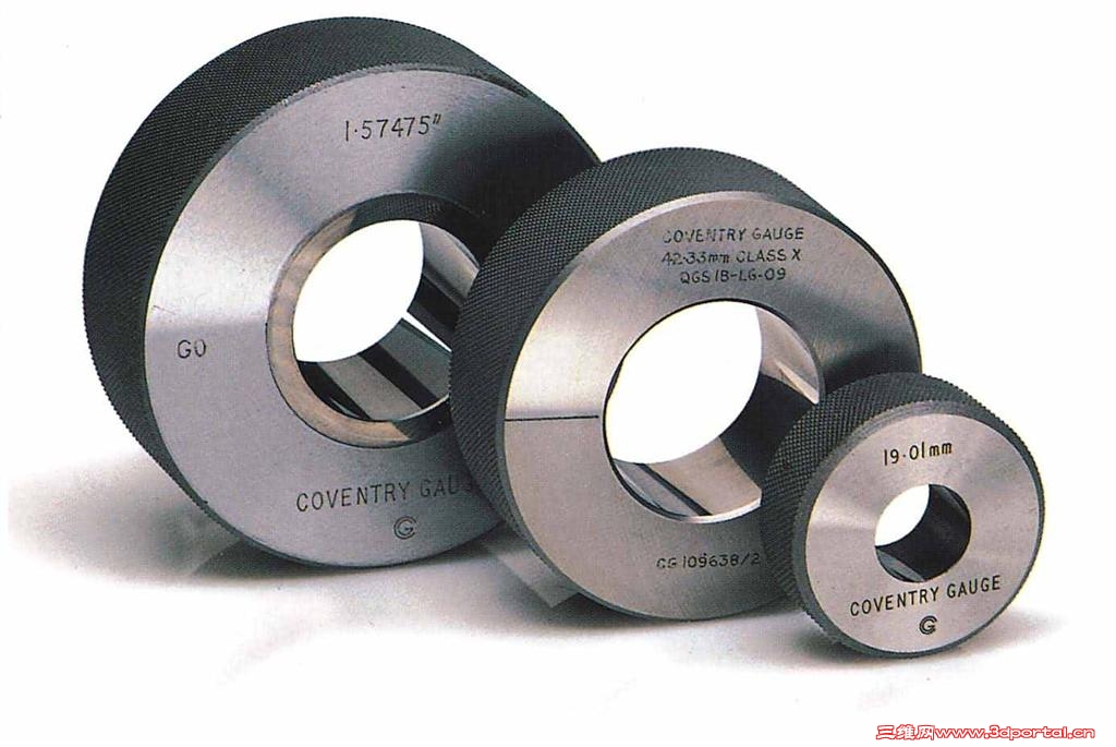

光面环规的内孔光洁度很高,请问是如何加工出来的,研磨出来的吗?

超精密内圆磨床直接磨出来的。研磨的纹路不一样(是乱的),表面光亮也是暗色的。

这个必须靠磨床磨削加工才行。

内孔磨削加工后,再抛光,其中磨削可能要经过几次磨削才可以完成

谢谢各位,我见到环规上面的刻字都是小数点后3位,那么环规厂家靠什么仪器检测的?气动塞规?

气动塞规或则 三坐标也行吧
