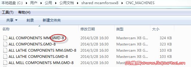

) L7 [* I8 a" c- t! i我电脑里的后处理怎么是GMD-8和mmd-8文件啊?网上下载的后处理是pst文件,这怎么整啊?谢谢9 e4 k+ k: I9 W2 D

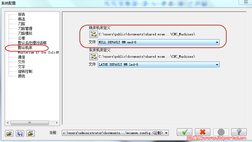

 楼主| 发表于 2014-11-16 14:59:25 | 显示全部楼层 来自: 中国江苏南京
也只能选mmd-85 y# f# N3 W( H8 B# J" N# e
http://www.3dportal.cn/discuz/data/attachment/forum/201411/14/111621mkw5gk6e6bbfgoro.png5 z5 r1 e7 F' T1 y0 H4 R

这是机床文件,根据机床文件调用后处理的。

机床配置文件,你只要按目录放下去就可以自己调用

将后处理pst文件放这里C:\Program Files\McamforSWX8\common\SharedDefaults\mill\Posts吗?7 D0 B. K* u% u! y( h3 E4 t; G7 m4 L
8 X& P7 b! r2 K0 C* L9 l
: v$ E9 l( i6 v* r! O试了一下,没用

楼主够水的,老大都说了要调用,你放在目录下不调用,,,,

没有看见调用的按键啊?

0 A2 h0 c) X2 H& m" ^+ A! ~' B是这样放的,另外也要把配置文件放到相对应的位置才行

可以控制器定义里面修改,也可以在机床群组属性里面修改,

4 S# H7 h. K) Z4 L  S; s7 ?: l你要实在不会,那你就把你要换的后处理改名跟现在软件里使用的名称一样覆盖过去,这总会吧
