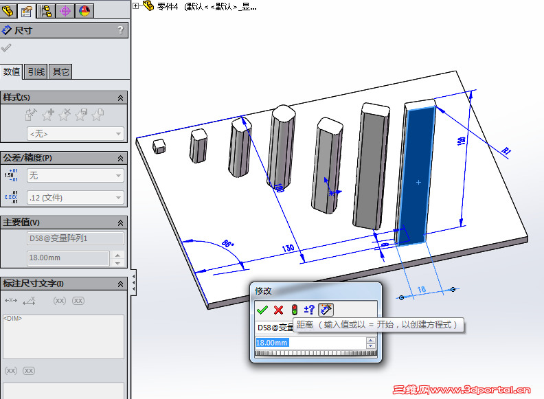

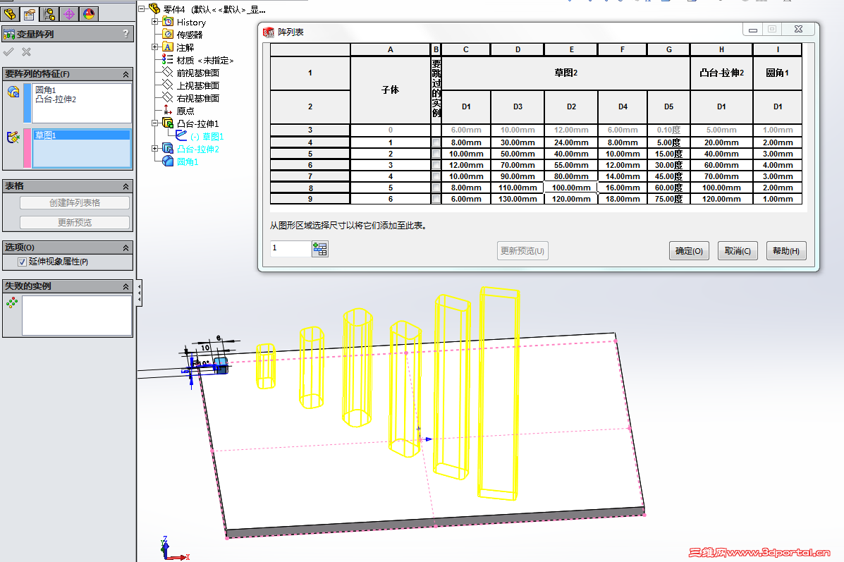

2015变量阵列 表格式填写变量尺寸
* d5 Q6 [& v* X+ s1 E+ g4 ~) J
! e; M8 @: K( ]' G/ t bian1.png
1 Q8 {3 c# e. c8 a. a. C; N$ z* |$ }! O% N! t

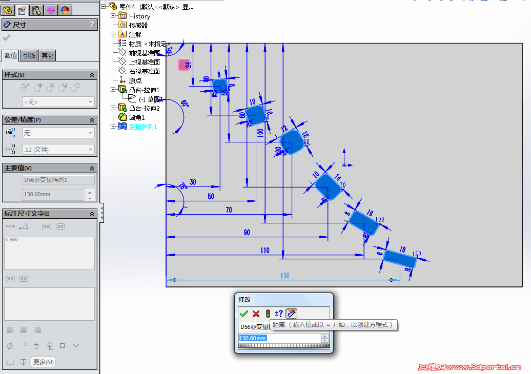

可选多特征阵列草图尺寸特征尺寸均可变" R# H8 p6 f9 P8 c" x) `! _
; \9 J2 N" G6 w( R4 @+ p9 F bian2.png ' J1 j0 ]3 [3 h  |/ C; u! U
$ v4 C& }, w6 R1 E
# ]0 W0 a$ V3 Z( @2 D
可整体直观修改尺寸
* \; w; T7 K5 N/ V+ D3 g! q) G2 X% d+ t* ?: A
, X2 S. X: Q, ?. H6 A

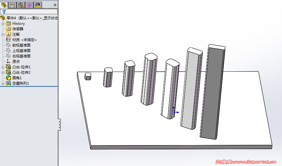

6 N; u2 |! ?8 Z6 b! r/ K可单个直观修改尺寸
, o1 n" T: M8 k! }# {
3 h$ D1 r7 E5 E$ ]# K7 C9 X$ j4 m! G* W! a% p
bian4.png ) R9 T1 k  P" Y% {, W7 c6 ]2 T5 w
