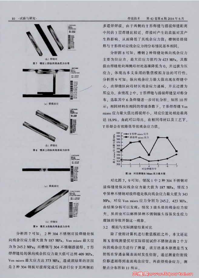

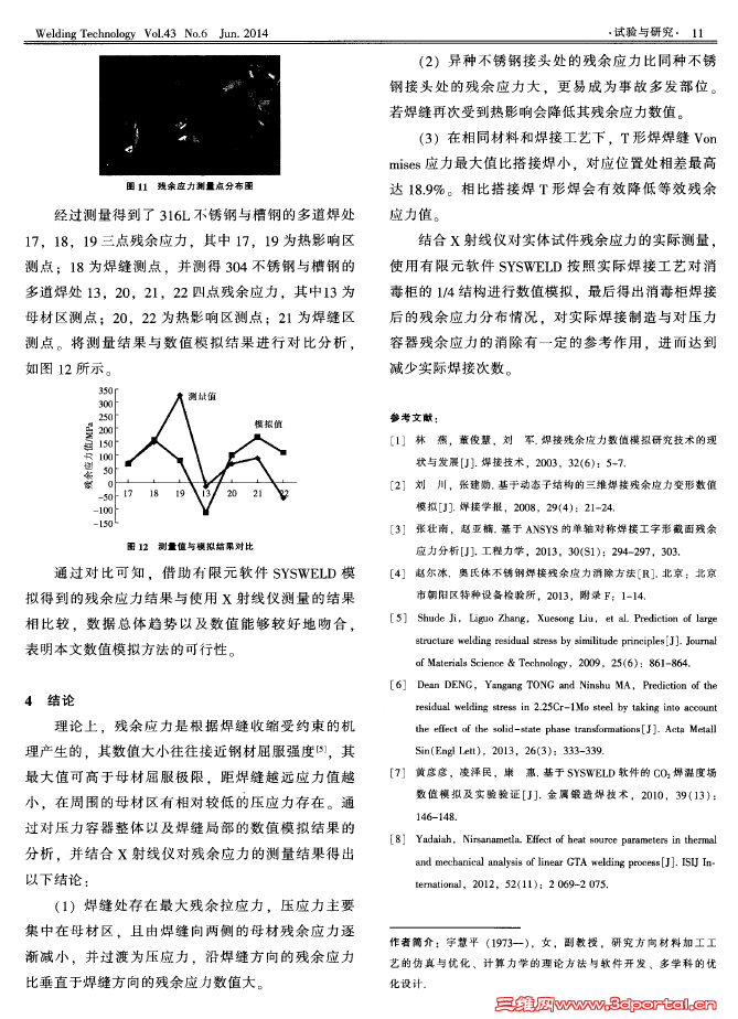

摘要:焊接残余应力导致由奥氏体不锈钢焊接而成的压力容器接头处成为事故多发部位。为研究其残余应力分布情况.本文通过SYSWELD软件建立了有限元模型, 并进行了包括3层对接焊、搭接焊、T形焊等3种方式的数值模拟,得到了焊后残余应力的分布及数值.即在焊缝处残余应力为拉应力。从焊缝区向母材区过渡为压应力。数值分析表明, 在相同焊接工艺以及材料的条件下,T形焊等效残余应力比搭接焊小:焊缝焊后受热会导致残余应力分布发生变化。通过X射线衍射仪对实体焊件进行残余应力测量. 并将其结果与残余应力的模拟结果进行对比,发现两者的趋势与数值基本吻合,证实了数值模拟方法的正确性。4 m) {2 `6 l& ~) j% R
