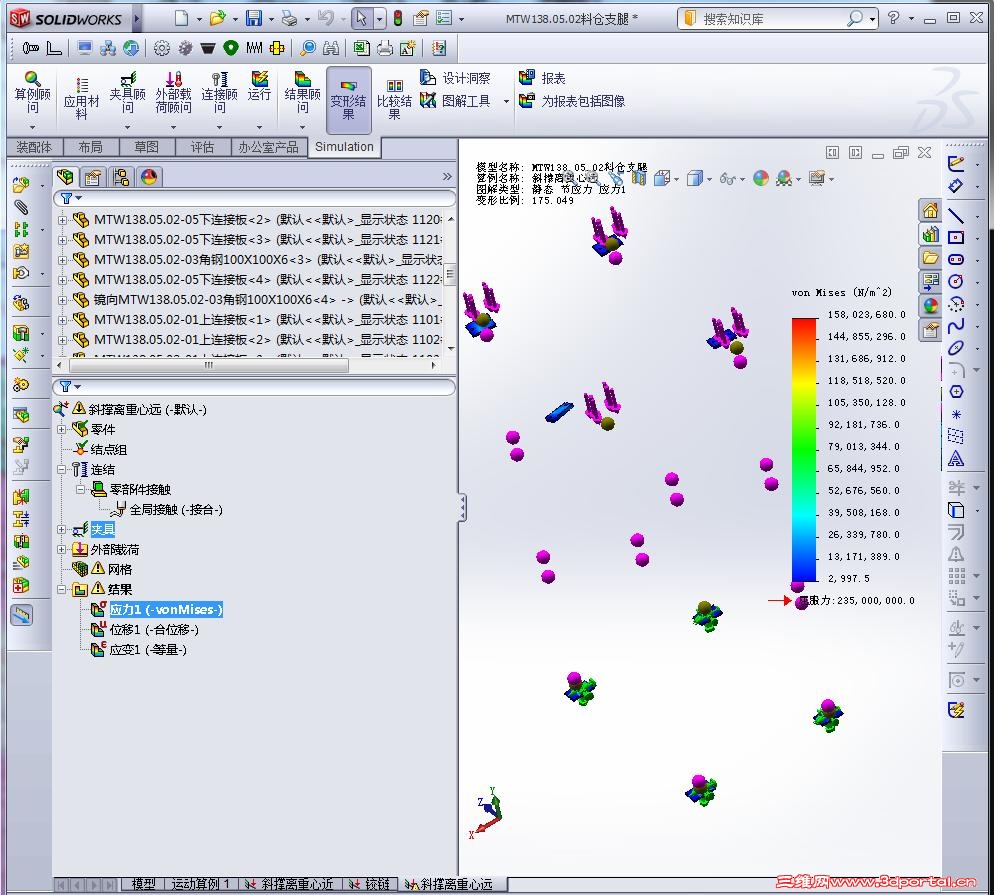

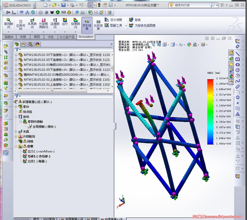

我把角钢都定义成横梁,八个小板是实体单元,零件间定义接合,4个底板孔固定,在四个顶板上加载,运行之后应力图中为什么横梁都丢了?下面是我的位移图和应力图。
" W# W: K: e2 v$ e6 A+ ?: J6 P% ehttp://d:\\我的文档\\桌面\\新丢失图\\位移图.JPG- u: P; V4 K- k; ~9 d8 `! _
http://d:\\我的文档\\桌面\\新丢失图\\应力图零件丢失.JPG

图片已上传,请高手赐教。
发表于 2014-11-12 08:46:59 | 显示全部楼层 来自: 中国陕西西安
这种情况没什么问题,只是显示问题,也不影响分析结果。

发表于 2015-3-18 13:49:35 | 显示全部楼层 来自: 中国上海
solidworks simulation中梁、实体、壳的的网格划分,和计算不能同时显示。你明显是实体和梁混用。
