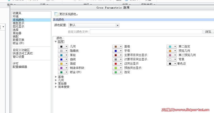

如题,请问,CREO里面如何渲染曲线的颜色?比如说我想把曲线显示颜色修改一下,怎么搞呢?. \" H' B2 q$ J" d+ l' Z
发表于 2014-11-7 12:38:39 | 显示全部楼层 来自: 中国湖北黄冈
打开菜单“文件、选项”,在出现的对话框中选择“系统颜色、图形、曲线”,点三角形按钮,再选择所要的颜色,确定即可。

就是,我从渲染里面能随时修改吗?

. {; I9 x8 ~  U: B% I' I3 @我记得渲染后应该只显示面,不显示线。
' q1 k8 }2 Z) W你自己试试吧。
发表于 2014-11-7 19:50:28 | 显示全部楼层 来自: 中国广东东莞
把线做成很小的曲面或者实体,着色。。。再渲染,,
