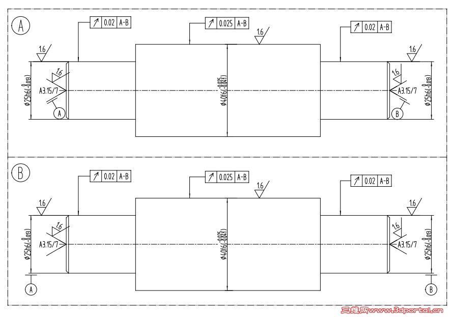

, \& v8 {& s0 m) y( y0 ~) `: A两种标注方式,A和B,这两种方式是一样的意思吗?哪种更合理?
* n/ ?7 {" ]; i, Y$ H我自己倾向于 A

学的是B,但是A好像检测起来更容易

1.A图不应该是A型中心孔,应该为B型/C型中心孔。A型中心孔是不带护锥,不要求保留的中心孔,如果需要热处理和方便吊装,C型中心孔更合适.
1 R. a5 E7 r& z0 K2.除了跳动最好增加圆柱度
- T# c7 q1 k1 H* E. s# ~& I3.从设计使用角度出发,我会使用B这样用轴承位当基准,用同轴度和圆柱度控制整体形位公差,仅个人观点.

B图比较合理,也方便检验,但是楼主图纸形位公差标法有些单一,看起来有点别扭
发表于 2014-11-6 12:04:02 | 显示全部楼层 来自: 中国山西太原
用B表达较好,图中最好有同轴度要求,全用跳动显得单一,两端用同轴度更符合实际应用。

从加工来说图A好些。因为用前、后顶尖加鸡心夹头在磨床上将主要要求面一次装夹中磨出来,同轴度、跳动量可以保证(当然与中心孔的精度有关)。此外不是轴承装配的导向部分尺寸可以减小几个丝,以利于鸡心夹头夹持、磨削、装配,且返修容易。0 w) s2 @  t0 C: }9 ?
而图B只是从装配角度来标注,但是如果中心孔不改变则返修困难,不易保证精度。

# n3 [3 i* x# z两种标注表达的意义不同。: }9 Z( m- y7 p: p# X( Q5 ~
A:两顶尖孔做测量基准,使用双顶尖测量;9 r9 @# Q# X3 D1 D. @  c
B:两圆柱面做测量基准,使用V型测量;(两顶尖孔仅为加工工艺孔)

A主要用于工序图标注
: I! r* q3 B' KB主要用于零件图标注

下图B中,两端的跳动可以取消了.因为两端的外圆柱面本身就是基准,所谓的跳动,其实应该是圆柱度.属于标注错误.取消左侧跳动,改为圆柱度;取消右侧基准符号,改为同轴度.) o+ F4 }  K2 y& g. E. f- Q
上图A,加工基准与测量基准重合,但与装配基准不重合.

A图偏向于加工、检测;B图才能体现出这个零件的实际装配情况。0 ]4 b: n+ U+ u8 C9 Y; O3 ?

跳动有时可以包含同轴度,但二者含意不同,检测方法有时也不同。有些场合用同轴度标注更为直观、更为贴切、更方便检测,如轴上的二安装轴承的位置。所以在有些图上标注既有同轴度同时也有位置度。

第一种是工序的图纸表示方式( D$ S) v) ]; s# s. y- Z
齿轴类很多
. n8 \( i2 R) I" o+ x& `3 M2 u第二种是实际的常用的. v3 L" Y: e' p$ h/ @' I
