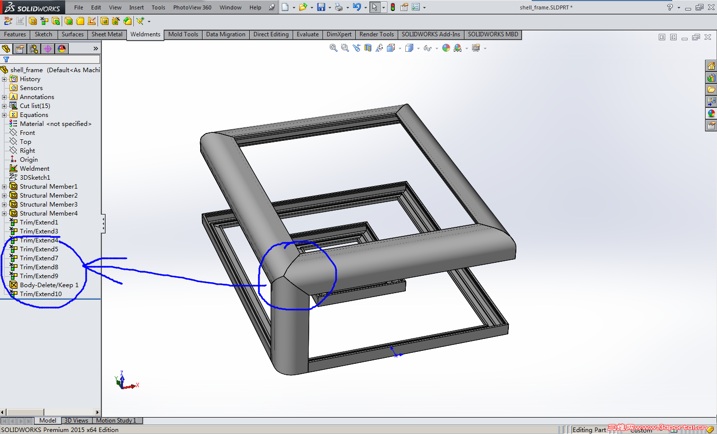

焊件功能有没有比较便捷的方式能切出图中这种多根共用一个端点的角部呀?
) ?/ v$ ?! p9 C. v2 d4 Y我这个切了好多次才达到目的,如果需要切的角很多的话效率太低了。。。5 O4 |0 G% R: U/ F! A; |1 {$ s" n+ ~/ |
有没有比较便捷的思路呢?

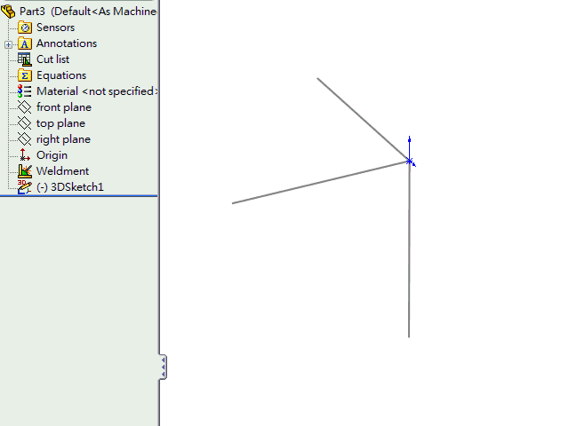

很實用的例子,很少人問起。以前發過教程…現今再發一次…
6 f! V9 e: R/ ~4 T  w! j4 W$ P5 U
capture-1.gif * V% e9 R  W0 \! X' x
6 p% g; J# O9 y# q+ e
/ M6 V# k! o1 |& @
3 w  @) o4 B2 C% f' o% i) D
阿帕奇 + 3
 楼主| 发表于 2014-11-5 11:28:14 | 显示全部楼层 来自: 中国辽宁沈阳
gt.adan 发表于 2014-11-5 11:17 static/image/common/back.gif
( C9 N+ r* P+ a8 ?3 c很實用的例子,很少人問起。以前發過教程…現今再發一次…
% p3 M: l: e4 m9 I* V& f* V  w谢谢啦!搞定!!!!

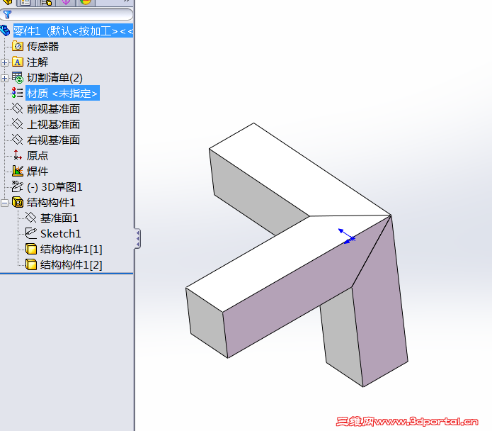

向阿丹学习下,多谢阿丹。& U1 T6 N  R$ i, T9 w0 l/ v/ S
