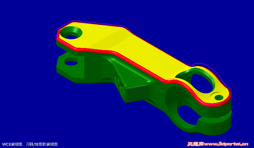

红色这个角早黄色这个面怎么倒

/ a' g5 r: i1 [要求倒顺滑我这身边都没有高手 哎

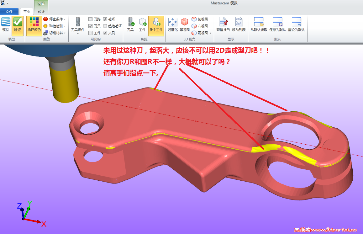

我觉得用倒R的刀不行。做出来应该不对。

走个曲面加工倒也可以,只不过时间长了点

# U$ y# b. W2 r這個不能用R角刀倒,必須跑3D..
  Q& h+ r) i/ J$ ]1 V8 }% Q+ X8 U# h
4 g# E/ U' A) s! X1.先將你紅色部分的邊界線畫出..分內圈跟外圈邊界# ?' N( X$ Q- Q6 P1 v
2.將外圈邊界補正(移動)你要用的球刀半徑-0.01  例:2R球刀你就向外補正1.99
+ x- q  G" v5 x% h3.用曲面精加工--環繞,加工面選紅色部分,邊界範圍就選剛剛劃的內外邊界。$ n/ d! {# {3 C" ?* c3 C, K
; u+ ~2 j. t2 e這樣就可以跑3D了/ t1 |  O$ r1 j! l2 T+ b& z

 楼主| 发表于 2014-11-4 16:38:36 | 显示全部楼层 来自: 中国广东深圳
gopc 发表于 2014-11-3 23:49 static/image/common/back.gif
) o, Y# {) K$ }6 M+ W9 G& B2 P這個不能用R角刀倒,必須跑3D..
2 |) m* w& c( n7 G/ r6 ?9 Y  H, |  ^% N  t
5 W3 c, y! ?7 L& ^不大明白你意思 从没用过内外两条边界线 5 x8 Q# B; y9 p- P" K/ s! d
还有3D走起来很慢的

走3d外形。 打开圆弧过滤公差

這不慢或快..是做不做得出來...
2 c- t- x9 O3 E8 {) i4 V7 K: R! T, B1 t0 @$ `# R0 p
2D是做不出來的...有也是變形了

' f3 n. ^* K# g/ ?1 d可能我技术没到家,我也认为只能用平底刀,飞刀,R刀走曲面刀路.

这个用R刀起落大的拐角会过切  甚至崩掉刀刃

0 J% k. o/ O6 \2 D8 |目前为止我是用3D做的
+ W% B4 v& \% F" B3 B所以上来问问大家有没有好的方法
