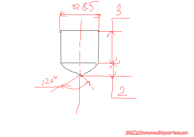

谢谢!! 直径8.5,深3毫米。请问每个孔多少g呀? 钻花角度120度。
发表于 2014-11-1 09:14:20 | 显示全部楼层 来自: 中国山东潍坊
体积x密度,或者画出3D图,输入材料密度,就出来重量了。
发表于 2014-11-1 09:29:44 | 显示全部楼层 来自: 中国山西太原
xuexi520 发表于 2014-11-1 08:22 static/image/common/back.gif
( s( M2 I& h+ T$ v& ~谢谢!! 直径8.5,深3毫米。请问每个孔多少g呀? 钻花角度120度。
0 u. n. W$ X1 V: w( h6 V
15g•cm是力矩单位,它等于不平衡量乘质心到旋转件中心线的距离。3 c: ~% m& J9 S; U& |
这个钻孔去掉的重量是一个圆柱体和一个圆锥体的体积之和,乘上材料的密度。& P, \/ ~; |% D5 O) C
具体为:0.85×0.85×0.785×7.8 + 0.85×0.85×2.45÷3×7.8=1.327+0.463=1.79 (g)
: \8 H; `  e0 Z3 R( X4 \* d; H上图中锥高应为2.45mm(不是2)。式中7.8(g/cm^3)为铸铁密度。
