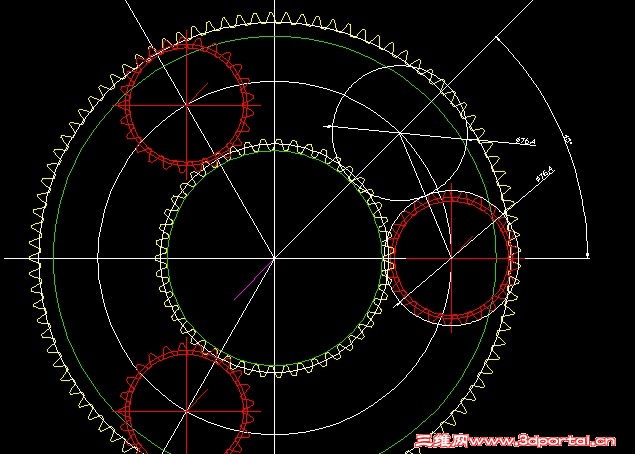

现有NGW行星轮系一组,太阳轮47齿,内齿圈97齿,行星轮25齿,模数2.75,如何进行行星轮不等分设计,6个行星轮,2个一组,

发表于 2014-12-18 16:30:13 | 显示全部楼层 来自: 中国湖南长沙
θH = 360 * k / ( Zb +Za )+ i! t5 H$ D" C! H
k是整数,根据行星齿轮的大小,可以取k=18,那么,两行星轮之间的角度 θH = 360*18/(97+47) = 45°# T' e" p( ^& ]5 `! _9 ~! `% E
当然,k也可以取其它的,如17,19,20,等等,看你行星架的结构了。
' W5 u) ]. U5 q1 w% Y, j/ v0 [如果还不明白的话,把k=(Zb+Za)/3=48,那么,θH=120,你懂的。

发表于 2015-12-18 10:36:29 | 显示全部楼层 来自: 中国湖南长沙
submariner:你这个本来就是可以等分的,为何非得做成不等分的呢?
6 C5 w3 U( s% g. w$ t) V$ c: J
! Y7 E+ c/ t& n: ]" n2 `这个结构如果做成6等分的话,行星轮之间的距离较小,行星架的联接部分截面积太小。- r6 k2 k/ l* n
只有像楼主图示那样,两个行星轮成组,三组均布,行星架的联接筋用三个截面积大的。
