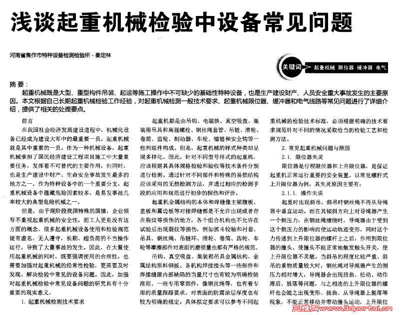

[分享] 浅谈起重机械检验中设备常见问题
发表于 2014-10-29 16:17:04 | 显示全部楼层 |阅读模式 来自: 中国黑龙江哈尔滨
摘要: 起重机械既是大型、重型构件吊装、起运等施工操作中不可缺少的基础性特种设备,也是生产建设财产、人员安全重大事故发生的主要原因。本文根据自己长期起重机械检验工作经验,对起重机械检测一般技术要求、起重机械限位器、缓冲器和电气线路等常见问题进行了详细介绍,提供了相关的处理要点。
作者 : http://d.wanfangdata.com.cn/Images/head_pic.gif秦定林
作者单位 : 河南省焦作市特种设备检测检验所
刊 名: 中国机械
Journal: Machine China
年,卷(期) : 2014, (5)

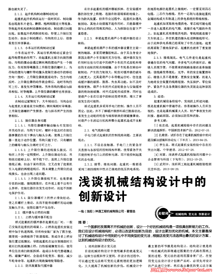

浅谈起重机械检验中设备常见问题
浅谈起重机械检验中设备常见问题.pdf
192.6 KB, 下载次数: 2
 楼主| 发表于 2014-10-29 16:18:25 | 显示全部楼层 来自: 中国黑龙江哈尔滨
浅谈起重机械检验中设备常见问题
