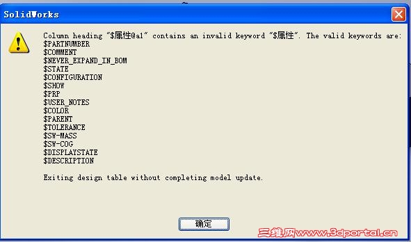

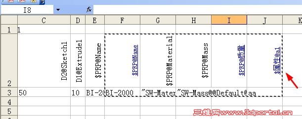

[讨论] $属性在英文版本SW中不能使用
发表于 2014-10-29 11:47:08 | 显示全部楼层 |阅读模式 来自: 中国甘肃兰州
本帖最后由 ning84 于 2014-10-29 15:04 编辑 8 _8 F$ q( B- S- F; C& T
& }0 A( A/ \7 a/ k0 m) ^3 V3 k 00.jpg ! V+ R/ Z% \0 K3 Y% m
1 U9 a9 D9 D1 }9 R2 b0 A
6 M/ N' Q5 ^7 a  }$ `& b
' t7 p. r3 d1 B$ h3 N: Z* |  V) X& }8 o$ p* q4 f; G
1 V; z) X5 K4 ]6 h
$PRP@Material
$PRP@Mass
BI-2000"SW-Material@@[url=mailtoefault@Part1.SLDPRT]Default@Part1.SLDPRT[/url]""SW-Mass@@Default@Part1.SLDPRT"aa
, ^, O7 b3 {& p" N. T8 K6 P4 Y, ~# f- ^4 w" k( v
$属性在中文版能使用,在英文版本不能使用。
& _% ]3 N, J8 g8 S不管是英文还是中文,$PRP都能使用。所以使用$PRP正解(帮助文件有详解),$属性不正规(无详解)。, s0 T; S8 ^3 L. Q
/ n5 v" V. [4 U( v$ }, W
a.zip
76.68 KB, 下载次数: 7
