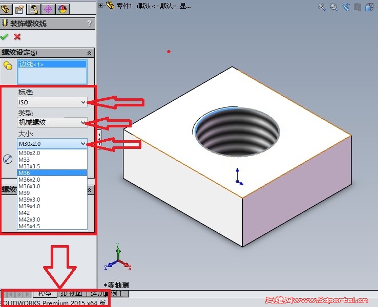

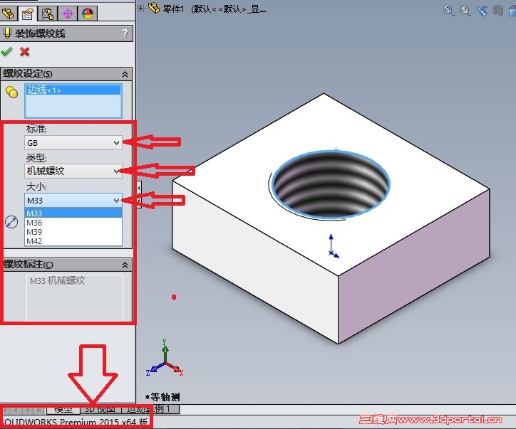

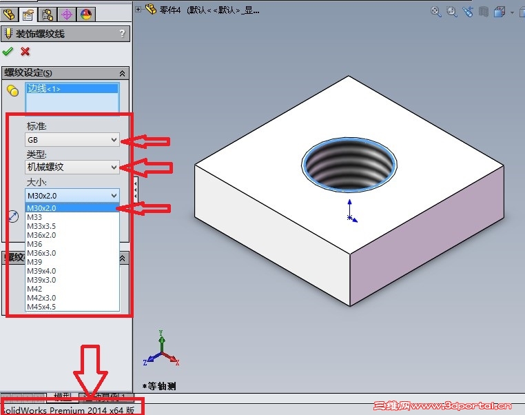

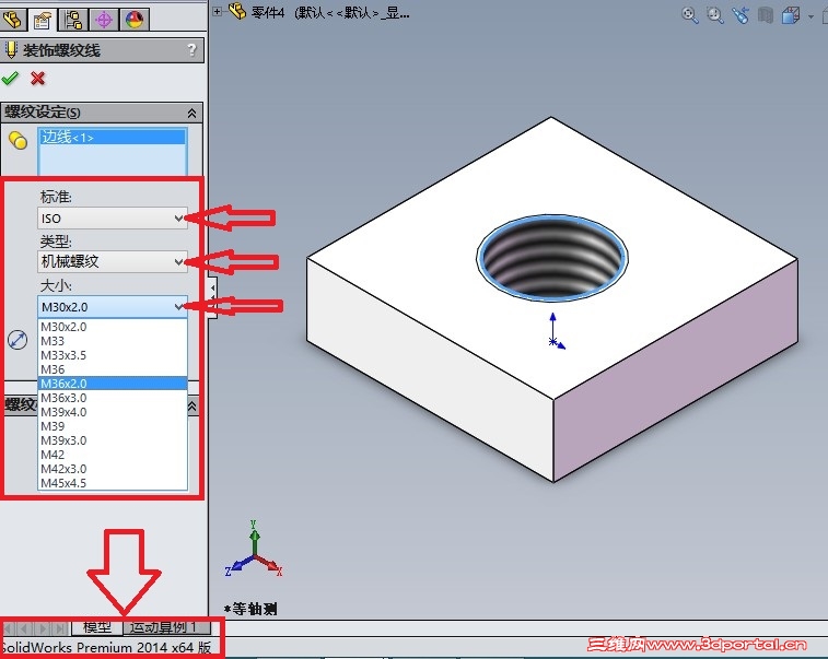

最近使用SOLIDWORKS 2015插入装饰螺纹线时发现个小问题,在插入细牙螺纹时,选择GB选项无细牙螺纹,但是选择ISO确有细牙选项。9 s( c% I! e; A9 p1 T
SOLIDWORKS 2014选择GB和ISO都有细牙选项,不知是不是BUG……' C' j0 y& j5 w( T5 `% N% p

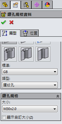

鑽孔~請問為何不用異形孔精靈?
( T1 m* l/ U0 | 2014-10-27_221215.jpg

发表于 2014-10-28 08:22:33 | 显示全部楼层 来自: 中国辽宁盘锦
确实如茱迪所说,好多已经集成到打孔模块里了
发表于 2014-10-28 08:46:38 | 显示全部楼层 来自: 中国广东东莞
钻孔用异型孔向导,外螺纹用装饰螺纹线
发表于 2014-10-28 10:22:21 | 显示全部楼层 来自: 中国浙江杭州
找到孔表直接修改,想要多大打多大
发表于 2014-10-28 10:41:59 | 显示全部楼层 来自: 中国浙江丽水
chenqing1120 发表于 2014-10-28 10:22 static/image/common/back.gif
* k1 `0 h$ n; P0 i7 I" h找到孔表直接修改,想要多大打多大
0 M; d& ~. {' @5 i) B# F8 |8 g也表是哪个文件?
