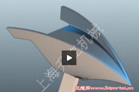

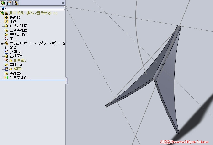

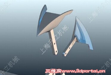

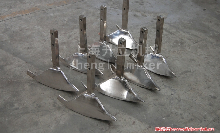

参考网上的图片,我画了下,但是感觉不是很好,不知道大家都是怎么画的这玩意的,有没有大神能给点指点,哈。。。% v" E' N5 [- K9 V$ q( u: B

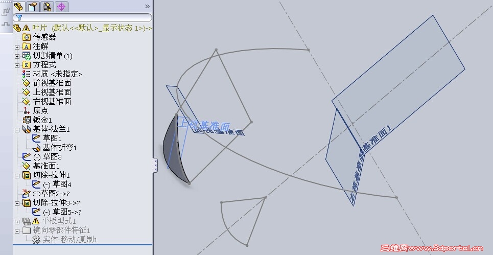

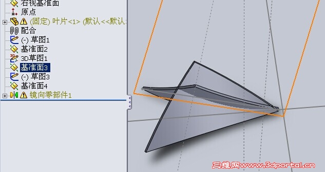

 楼主| 发表于 2014-10-25 14:03:51 | 显示全部楼层 来自: 中国山东烟台
这个是零件图,我自己看的都蛋疼。里面的剪切都选了正交切除,不知道为何还是展不开这个小破板。。。

没有人帮下忙 么
发表于 2014-10-28 18:12:18 | 显示全部楼层 来自: 中国广东广州
要查参数画才有实际意义,象画钻头
发表于 2014-10-29 01:04:31 | 显示全部楼层 来自: 中国广东肇庆

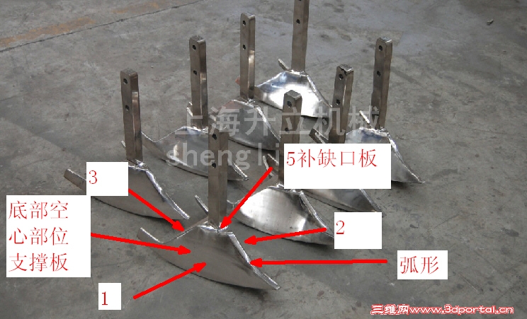

仔细看了一下这犁刀是用四块板焊接而成的,不应该用钣金画吧。

keilei001 发表于 2014-10-29 01:04 static/image/common/back.gif$ e" S! ?1 b" V( W
) u6 g. F! N( @. f' r侧面的板不是有弧度的么?

发表于 2014-10-29 11:13:42 | 显示全部楼层 来自: 中国台湾
瞎…整…
% s7 N+ o3 C! j) x2 e0 q/ K- O8 m# \: S$ _- z& L
" h' }, a) D# M0 I, s) R
发表于 2014-10-29 11:18:31 | 显示全部楼层 来自: 中国广东肇庆
琼恩·雪诺 发表于 2014-10-29 08:18 static/image/common/back.gif; P5 [& }/ v, \! A* U( j% r" e
侧面的板不是有弧度的么?
* z9 i( u) g/ s# h/ P/ ^: M前面尖端的脊部也是弧形的,再加上里面腰部也有件支撑板,我认为是焊接的。
" i; ^- k* W: u- ?+ u0 c% |1 n如果用钣金应该也是冲压后再组焊,不知能不能画。
发表于 2014-10-29 11:20:31 | 显示全部楼层 来自: 中国广东肇庆
我觉得这样的零件用铸造可能会合理些。
 楼主| 发表于 2014-10-29 14:32:39 | 显示全部楼层 来自: 中国山东烟台
keilei001 发表于 2014-10-29 11:18 static/image/common/back.gif# s: N& i1 b/ l& z# ^" L
- c0 c; [% s2 w0 X5 p. m, m4 P如果用钣金应该也是冲压后再 ...
6 l$ m4 |$ o, u0 `我觉得就是三块板焊起来的,两个侧面的板做折弯。

gt.adan 发表于 2014-10-29 11:13 static/image/common/back.gif
  x3 D. C' M+ d+ o7 H! U& T% {1 X瞎…整…

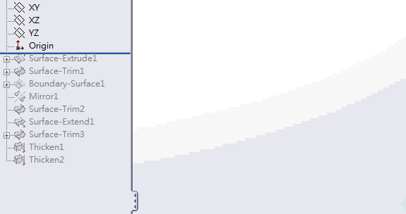

! f. _) D8 U. W6 V4 H, t: Q9 K( W先谢谢了,没怎么看懂,这是用的曲面么?我学sw不久,还没用过曲面。
发表于 2014-10-29 15:31:43 | 显示全部楼层 来自: 中国广东广州
" F& `/ e) V/ C- I# [' L
琼恩·雪诺 发表于 2014-10-29 14:32 http://www.3dportal.cn/discuz/static/image/common/back.gif
/ ]5 v! R2 d" i我觉得就是三块板焊起来的,两个侧面的板做折弯。
$ B& @* v$ X. e' P1 n2 ^* V
. B( i! V2 ^' e6 ?  u6 {! O尖三角的脊部是弧形的,折弯的中线不可能是弧形,折弯后再冲压还有可能。
0 v8 k: U5 r' W+ p& m" S( l而且不是3件板,严格来说是5件板组成的,分别是两侧、尾部、顶部缺口位置要加块板方便焊支臂。. L2 D/ [' z3 F; N1 T6 Q$ T
7 o8 I+ B# e9 j1 _3 V6 c. v; `
; ~9 B& m" G8 R- E) P% ]
阿帕奇 + 3
 楼主| 发表于 2014-10-30 08:43:19 | 显示全部楼层 来自: 中国山东烟台
keilei001 发表于 2014-10-29 15:31 static/image/common/back.gif- B% E5 J: R: L" ~
6 X8 ~$ O; j! }, O' o& D5 D而且不是3件板,严格来说是5 ...
3 o9 b& K) x6 x4 G; l8 h7 P2 F
哦哦,太感谢了
发表于 2014-10-30 13:10:01 | 显示全部楼层 来自: 中国广东肇庆
两块侧板结合的位置即前端的脊部,因为是弧形,理论上两块板拼在一起时这里不是直线,而是略呈X形。
% ?  M$ W; s" r* _- g2 |2 D9 J组焊时先把中间点焊固定,两边再用鎯头打让板贴在一起点焊固定,把其他的板也点焊固定后就可以焊接了。
