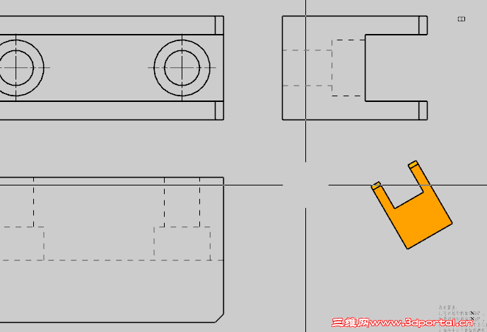

http://file:///C:\\Users\\Administrator\\AppData\\Roaming\\Tencent\\Users\\452360749\\QQ\\WinTemp\\RichOle\\UU{{R65}KC9FBG7IA1H60EL.png想把图中的实体图旋转个角度怎么办,我按中键没用。先旋转一个看上去直观的视图。  e& i! `% Y/ h' N* i' T

 楼主| 发表于 2014-10-24 18:48:28 | 显示全部楼层 来自: 中国上海
旋转到如图效果

发表于 2014-10-26 08:43:36 | 显示全部楼层 来自: 中国浙江杭州
  将鼠标移动到视图的边界线上,使其变红后左击,选择编辑 模型视图 定向视图工具,然后如手动调整即可。
 楼主| 发表于 2014-10-27 09:00:23 | 显示全部楼层 来自: 中国上海
luo55555002 发表于 2014-10-26 08:43 static/image/common/back.gif5 T+ p7 c; O' J( K
; `( H1 \+ ?# l7 B
编辑 模型视图 定向视图  怎么找不到呢?图示一下吧。谢谢
发表于 2014-10-27 12:16:35 | 显示全部楼层 来自: 中国浙江杭州
像这样,边界框显示成红色了,按鼠标右键,弹出的对话框就有编辑选项。其余的按我上面所说的就行了。

发表于 2014-10-27 12:17:30 | 显示全部楼层 来自: 中国浙江杭州
顺便说下,我的UG是9.0版本,其它版本操作应该相差不大了。
发表于 2014-10-28 16:55:21 | 显示全部楼层 来自: 中国湖北十堰
在基本视图中就有正等测视图的选项啊。
