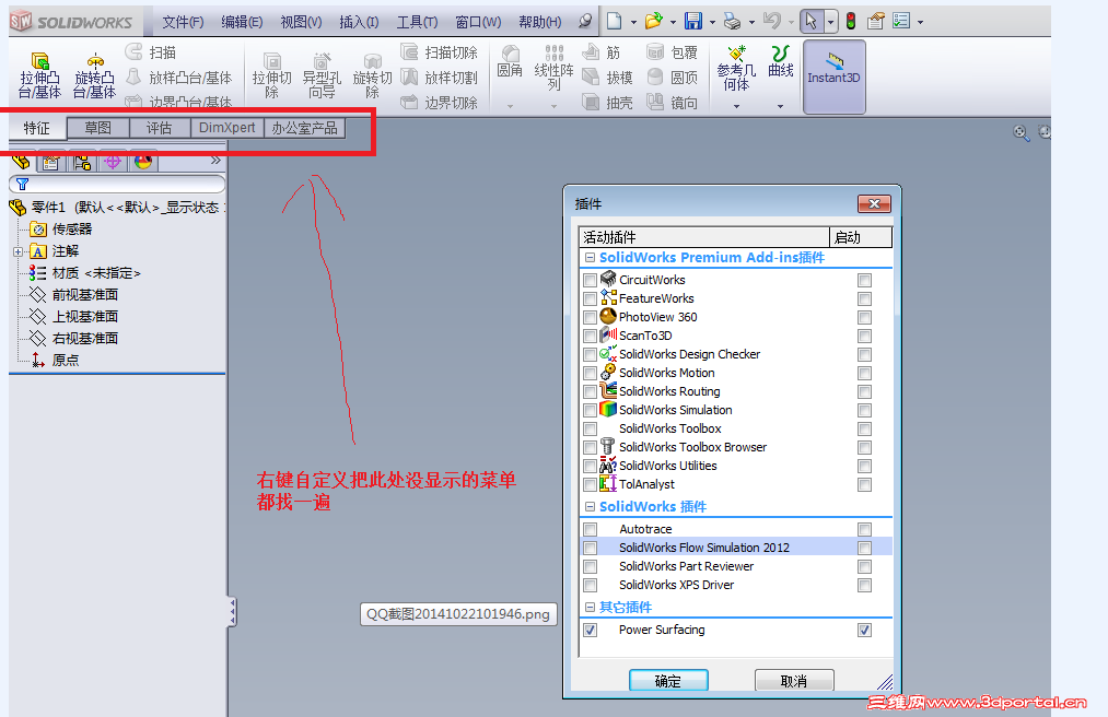

为什么 把勾都勾上了       界面里面没有这个插件的??????????????????????????????????求大师指点! J  i" _! d% W  x' |: n

发表于 2014-10-24 08:37:40 | 显示全部楼层 来自: 中国浙江杭州
没安装好吧!!!2 H. J  r+ q" o1 A$ i4 n. [6 M
* t, J, N: p$ G% R8 ~
2012应该完全支持的!!

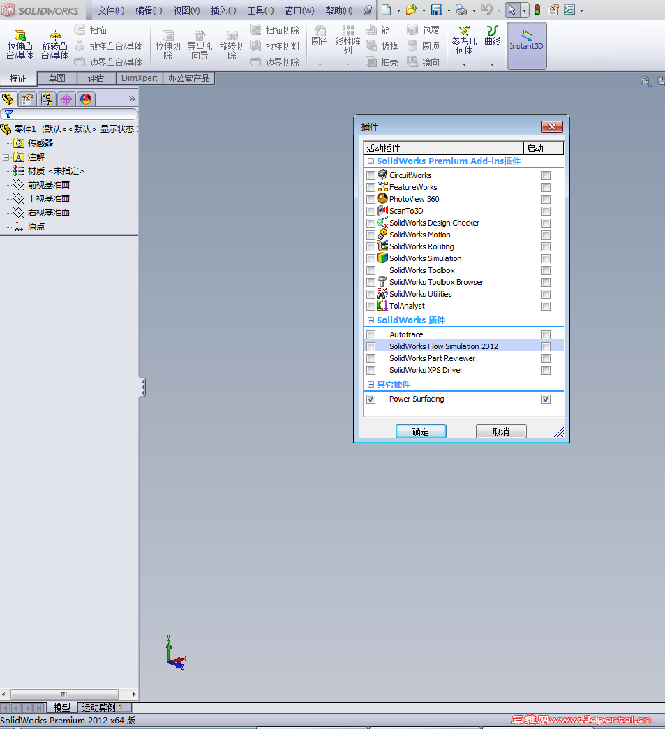

 楼主| 发表于 2014-10-24 09:04:10 | 显示全部楼层 来自: 中国广东佛山
shui2012 发表于 2014-10-24 08:40 static/image/common/back.gif
$ F2 _6 D) c) @8 O+ ^版本装对了吗
- D/ x& _. q: g& o3 S对了 我的版本的是12版 64位, 下载的这个也是,就是论坛 里的

 楼主| 发表于 2014-10-24 15:30:44 | 显示全部楼层 来自: 中国广东佛山
阿帕奇 发表于 2014-10-24 10:33 static/image/common/back.gif8 ]8 j* P1 V3 h6 F' \) Z3 j
如图
8 q7 @/ j6 T/ |9 y% n- {) a+ t. C
没有啊~~  小马哥

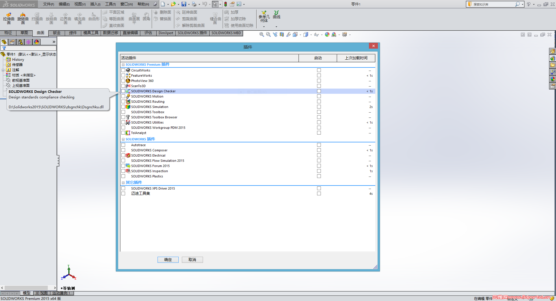

发表于 2014-10-24 15:41:35 | 显示全部楼层 来自: 中国辽宁鞍山
2015也没有。

 楼主| 发表于 2014-10-24 15:55:59 | 显示全部楼层 来自: 中国广东佛山
阿帕奇 发表于 2014-10-24 10:33 static/image/common/back.gif/ ]2 G0 l# {: s0 H' f
如图
* t& G3 B2 r* u. L
ok找到原因了  ,原来是原先安装这插件时候  系统中没有Microsoft .NET Framework 4.0 这个插件的,所以那个曲面插件无法使用,

发表于 2014-10-24 16:20:10 | 显示全部楼层 来自: 中国辽宁鞍山
本帖最后由 liuxdliuxd 于 2014-10-24 16:22 编辑 7 g4 V" R7 t1 a$ V
: g; A# A( D5 m% g6 K' R
Microsoft .NET Framework 4.0 不支持win8.1没办法。我还没有装这个插件。

发表于 2014-10-24 16:56:41 | 显示全部楼层 来自: 中国辽宁鞍山
本帖最后由 liuxdliuxd 于 2014-10-24 16:57 编辑 # v. J, W9 u; [. `1 N6 K. K& ]
7 D& |1 o* Q3 x0 Y! h% Q& }4 g没办法装了个2014版。
发表于 2014-10-24 16:59:24 | 显示全部楼层 来自: 中国辽宁鞍山
本帖最后由 liuxdliuxd 于 2014-10-24 23:13 编辑 3 L( _& x1 y9 ~; p
! r1 H: Q+ ?  _+ k  s2 v" X是英语的。2015的插件还没有呀。

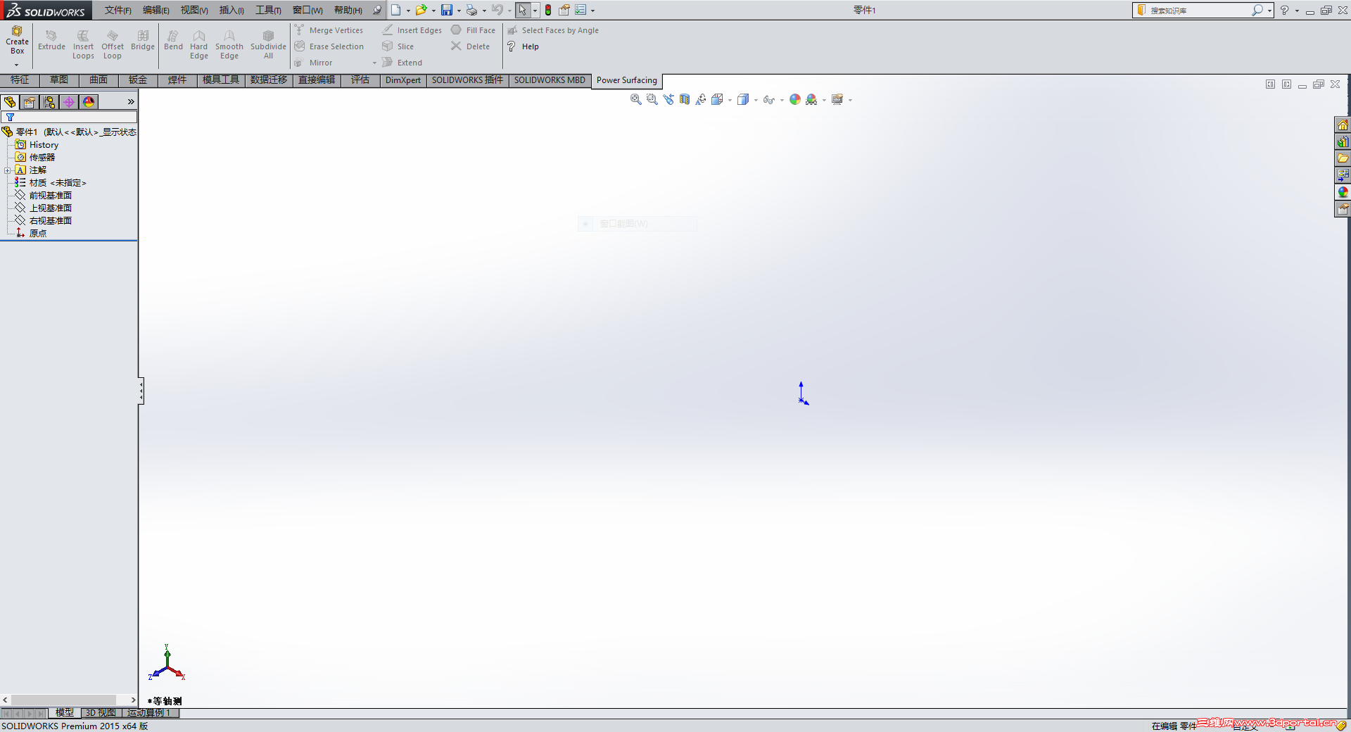

发表于 2014-10-25 08:09:38 | 显示全部楼层 来自: 中国辽宁盘锦
liuxdliuxd 发表于 2014-10-24 16:59 static/image/common/back.gif1 X9 t2 N; B: w, a3 ^
是英语的。2015的插件还没有呀。
0 J9 B" l. X* `; z刘老,这不是有了吗?
) L- l: i/ ~. K点击第一个建立之后,别的就亮了
