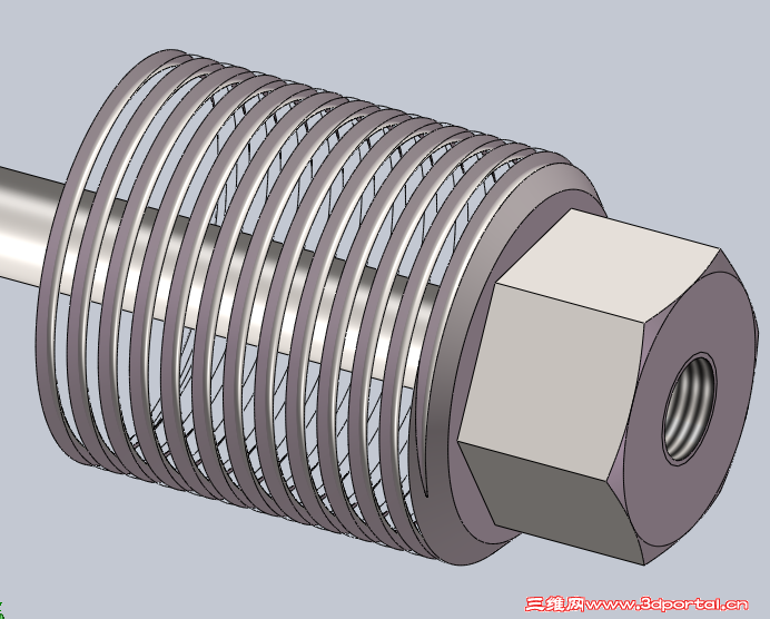

螺纹扫描怎么扫成这样了,是什么原因造成的?请教了

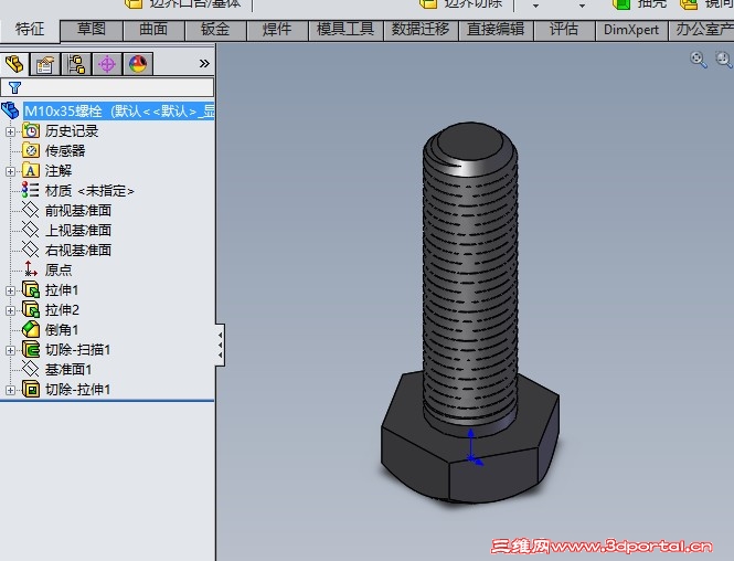

楼主看看这样行吗……
M10x35螺栓.rar
542.83 KB, 下载次数: 4

现在好了,我把收尾的路径螺纹线方向搞反了,弄成一样就好了% W4 J" O( v$ s' F; B
