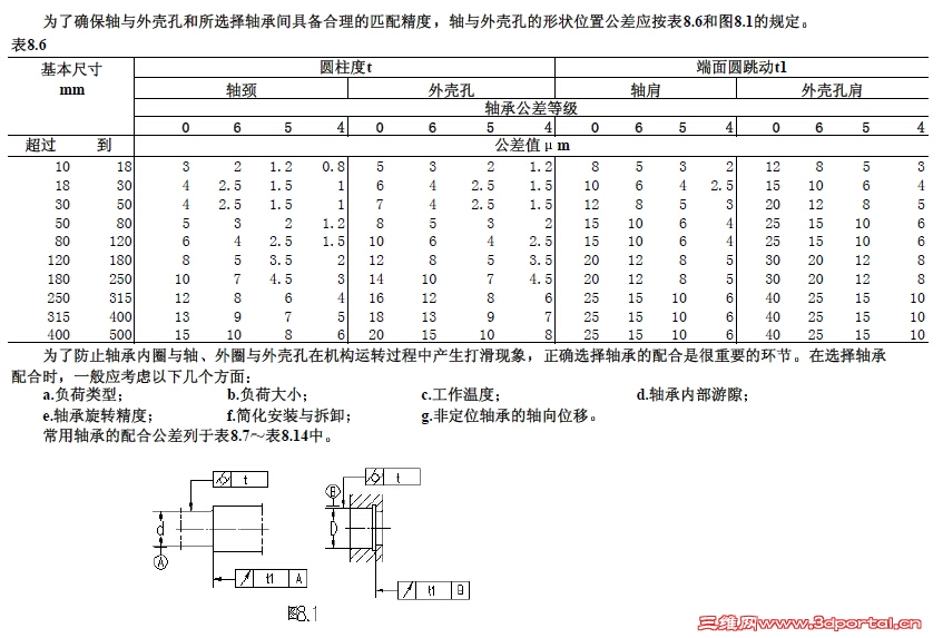

这个轴承与轴怎样选择配合制度了  它的配合要求是紧配。直径28的孔不知道怎样选取公差??

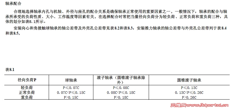

与载荷状况有关:单向载荷还是旋转载荷,静力载荷还是动载荷(包括脉动载荷)有关。参见2楼的12图片自己根据具体工作条件选定的。

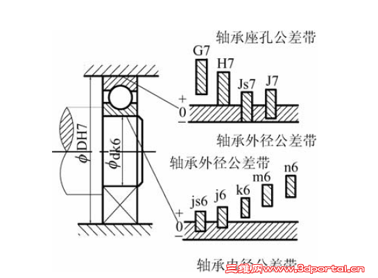

对于与轴承孔配合的轴,选用基孔制,根据要求的紧配程度可选用k6、m6、n6。
7 q5 d4 i$ K  @  `! T3 {/ d对于与轴承外圈孔配合的孔,选用基轴制,根据要求的紧配程度可选用K6、M6、N6。2 p9 y8 Y5 s  J; |6 ~0 a

7 d3 u+ W; V3 Y, N: o! `. e,一般情况是内圈转动,外圈固定(我是说一般啊,具体二楼TKG-09不是源引了机械设计手册,各种情况的选择),所以轴承配合选择的一般原则是:转动圈(一般为内圈)的配合选紧些,轴常采用n6、m6、k5、k6、js6。. L2 r8 Y5 v3 i9 H
固定圈(一般为外圈)的配合选松些。外圈相配合的机座孔常采用J6、J7、H7、G7等配合。

与轴的运动形式有关,确定了轴的运动才能确定轴承内外圈的受力情况,然后选择配合类型
