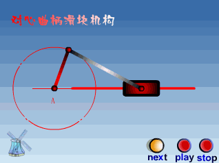

结构原理参考

6 B3 o; [$ @0 e2 ~7 I' G百度一下就有相应动画' @+ w+ y6 W$ r$ z5 n  `
所谓的平面四杆机构我记得是机械设计的基本知识点,建议您还是翻翻书。重新学习一下
# ~% {% B! F/ h4 s6 u5 d  z4 O曲柄滑块机构:它是有曲柄摇杆机构演变,当摇杆的长度趋向无穷大(旋转的曲率半径)的时候,就会变成直线往复运动。比如,冲床,内燃机等,6 i2 h% Y) ?9 `9 f; q) ]
