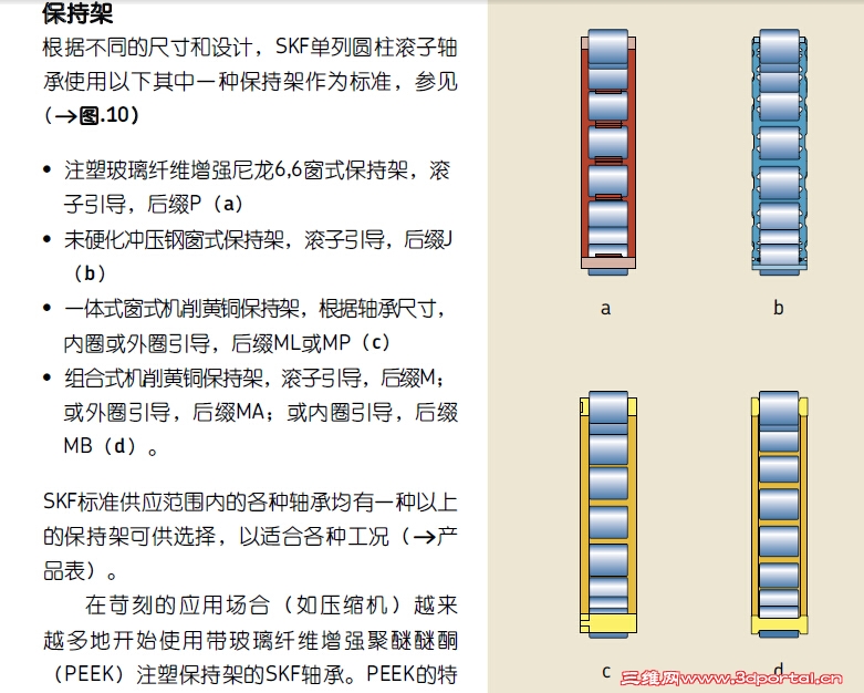

有哪位知道圆柱滚子轴承保持架的制作工艺吗?% b' O; d4 g& e" Q6 _9 ~
发表于 2014-10-16 09:08:19 | 显示全部楼层 来自: 中国湖南岳阳
圆柱滚子轴承保持架分几种,有实体保持架(黄铜)、冲压钢保持架、尼龙保持架等。不同的保持架加工方法也不相同。

: ?; V. m3 s4 e# k- a% I7 f. t' L冲压钢保持架的大概制作工艺是什么?

0 s2 V; M8 V' {- d自然是用冲模在压力机上冲压出来的,冲好后再作表面处理(如抛丸)、防锈处理等。" p* X$ W1 d' c9 `1 E

  A+ j+ ?  z4 n就是不知道具体的冲压方式,圆柱型的圈圈冲压 还有保正没有变形,每个孔的分度还要等分

惭愧,这个问题需要向轴承专家求教,我无能为力。
