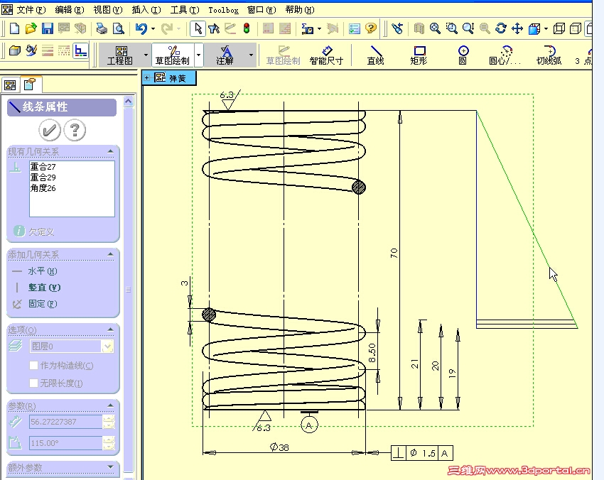

solidworks如何做弹簧的工程图了 做了很久都想不到方法去做???

 楼主| 发表于 2014-10-15 15:49:50 | 显示全部楼层 来自: 中国广东广州
怎样可以做到这种效果了???

发表于 2014-10-15 22:13:46 | 显示全部楼层 来自: 中国山东威海
SW目前不支持类似螺纹装饰线的功能,用于弹簧、齿轮等的简化画法

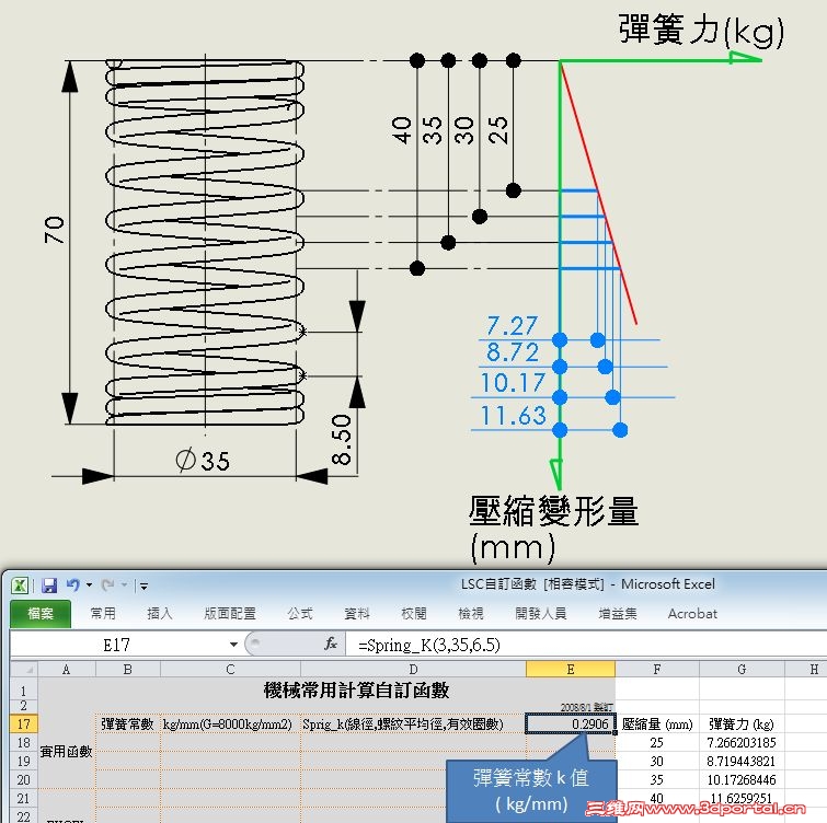

发表于 2014-10-16 21:46:32 | 显示全部楼层 来自: 中国浙江嘉兴
314212186 发表于 2014-10-15 15:49 static/image/common/back.gif4 B- [: E2 O. ~7 i9 z- Y( s+ r
怎样可以做到这种效果了???
9 S/ j* j# ~$ y
1. 彈簧要素:$ m6 [- j: d( f$ ?. V1 b
     線徑 d           31 h! |$ S: Z, c( V  N1 p7 L
     中徑 D           352 v$ ~- Y2 M# }
     自由長           70$ y8 }1 M3 E1 H  P$ s3 J$ a  O3 H
     總圈數           9
  N4 C; l7 j# p  N, ^6 X6 k( i7 O8 c     有效圈數 N    6.5 (彈簧能壓縮變形之圈數)
; g/ _- |- [) v/ x" V. x     材質 琴鋼線   橫彈性係數 G 約 8000 KG/mm2; l1 j7 r9 s  g' \2 ]1 P& }
2. 彈簧常數 k 值(kg/mm)
7 o9 I1 p4 {9 J' L, i    =G*d^4/(8*N*D^3)
( c" [' l4 w$ z3 d5 S, z3. 彈簧壓縮力 F  a$ n9 W3 Y& l
    =K*壓縮量
6 W( J4 Z2 r+ r" W8 H  O# R2 y+ ]) k& x$ F  c5 d$ D
參考如下,看得懂嗎, B* M6 z& G1 b* ~. B: k. Z
3 \8 _0 F5 M; o0 \/ o# w

觉得这些可能对于标准的弹簧 如果是非标的弹簧 就像一个拉簧 如果它的钩长一点或许短一点 觉得那就不能这样设计了

8 Q4 q4 y( D2 u$ a: q( ^- Phttp://www.3dportal.cn/discuz/fo ... ead&tid=1235180
' U" ~4 X! j( c6 M
" }( O% G: O2 q8 G6 p5 a參考如上
 楼主| 发表于 2014-10-18 19:58:08 | 显示全部楼层 来自: 中国广东广州
ryouss 发表于 2014-10-18 16:10 static/image/common/back.gif
2 p( a: ^6 L( ~# J  J, M' rhttp://www.3dportal.cn/discuz/forum.php?mod=viewthread&tid=1235180
) V9 A5 X3 N/ Y
- d/ b  C4 f3 I* y1 N, ]: Z參考如上
& b/ Q: A9 Q7 ]( _
这个知识不知道怎样去理解宏程序的编程 一直都没有用过
