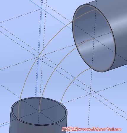

做管道预埋建模,没用Routing插件,直接建模,异径管头扫描很麻烦,做四个引导线很麻烦的事,问问各位是否有其他建模方式推荐9 Z5 b# I+ N! u* z+ K# Q2 E
DN250/DN200
DN250/DN200

曲面放样,再曲面加厚。

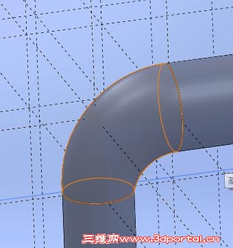

请问,变径弯头怎么画* j/ J" J* O% }2 \6 U. f4 x
http://www.3dportal.cn/discuz/fo ... amp;fromuid=1829035+ S1 Q5 C4 G( {9 S6 ~

根据你提供的放样做出来了,简单快捷不易出错,不需要用到高级扫描了
