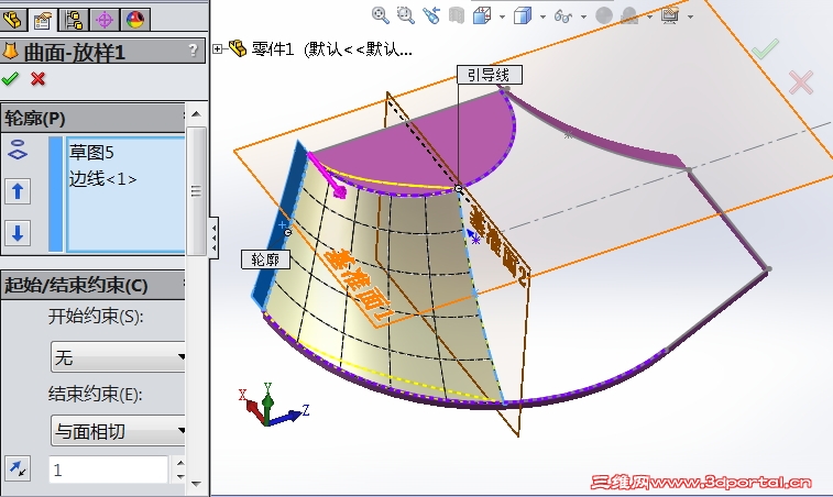

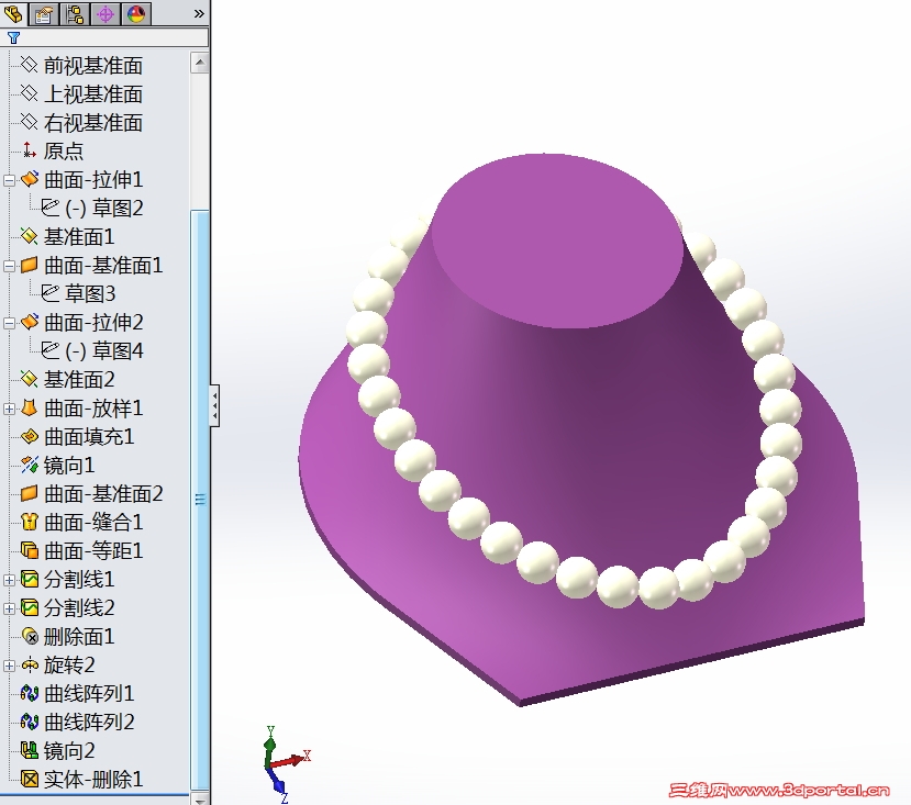

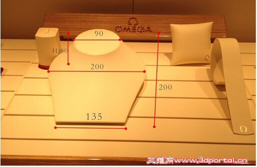

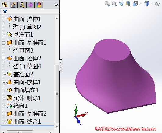

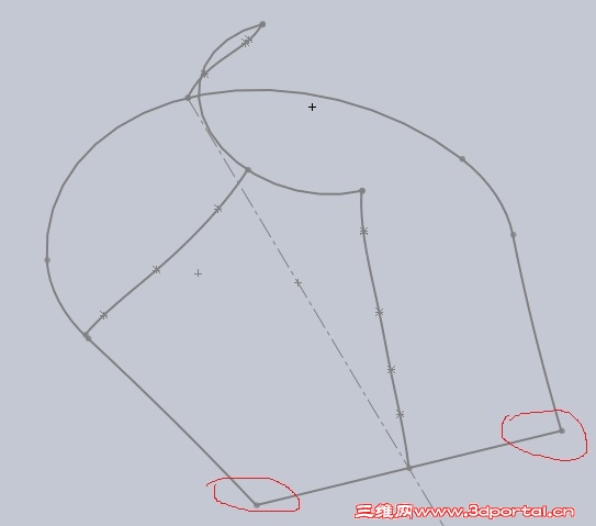

请问这个项链坐的画法,取多少轮廓线放样比较好,面之间链接较好的画法,尺寸不重要,谢,$ Z8 {$ A4 x* f1 ~

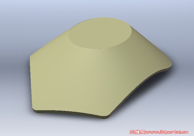

是这个效果吗?

" V, L2 W7 n$ p* {( T$ U. l不是,底面是平的,类似我们卖场的卖衣服的假模特

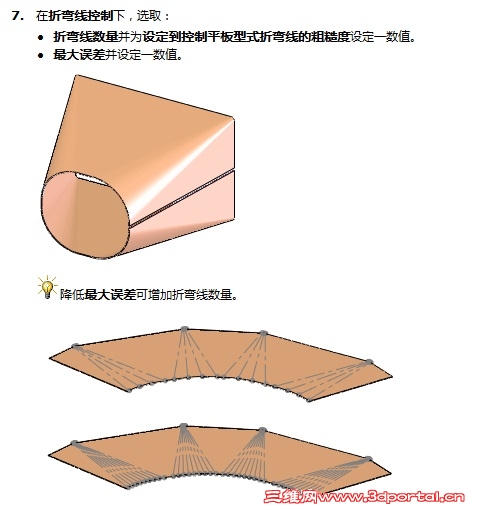

钣金有一个放样折弯一项,可以参考一下,模型的前部类似钣金里的天圆地方,
9 A- D1 ]6 H& L% e  \$ |模型的前部两棱角想放出完全平滑的曲面,底面还是平的,真的是个挑战
, Q6 b/ C6 X! r3 m
发表于 2014-10-12 20:09:06 | 显示全部楼层 来自: 中国吉林长春
关键就在如何消除折弯线

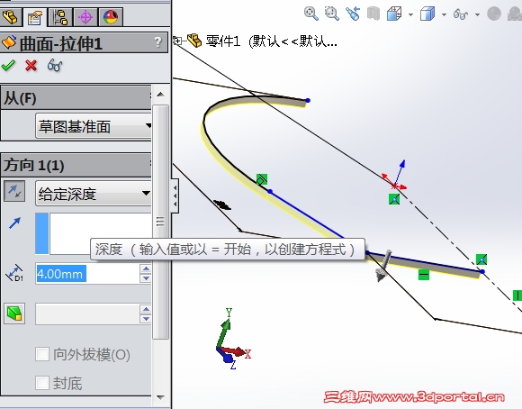

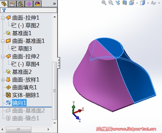

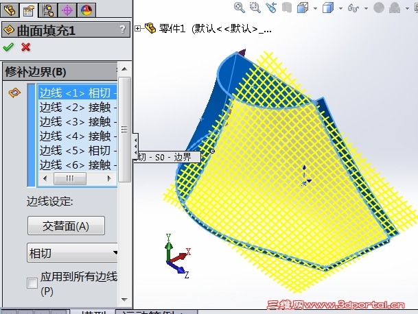

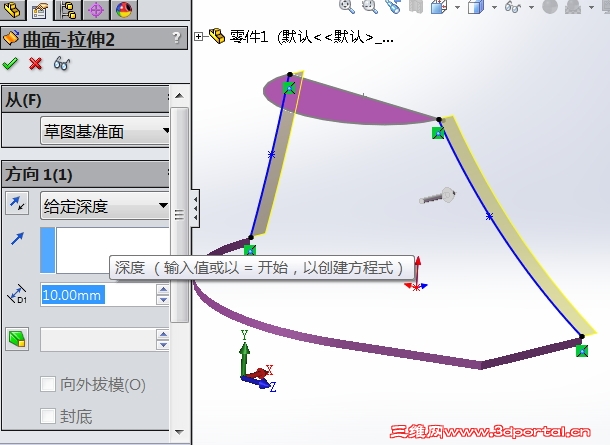

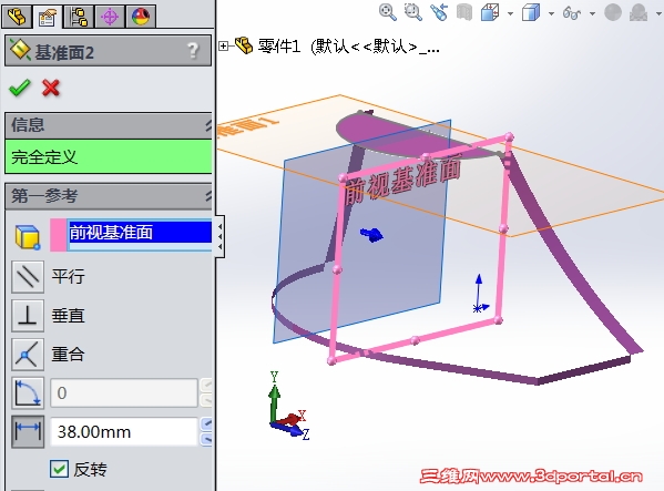

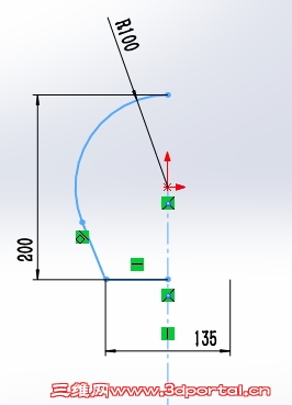

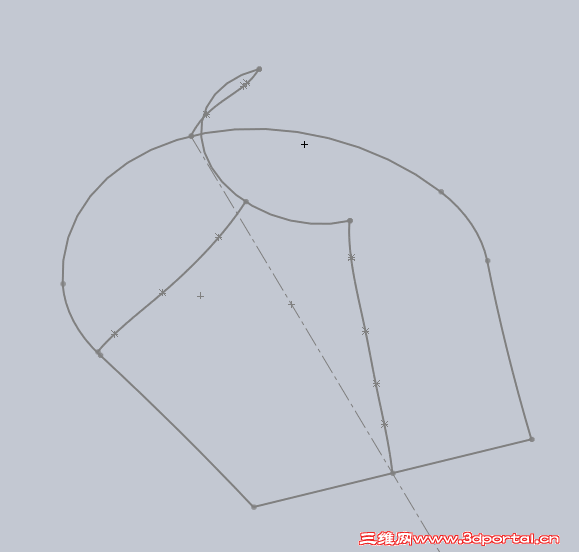

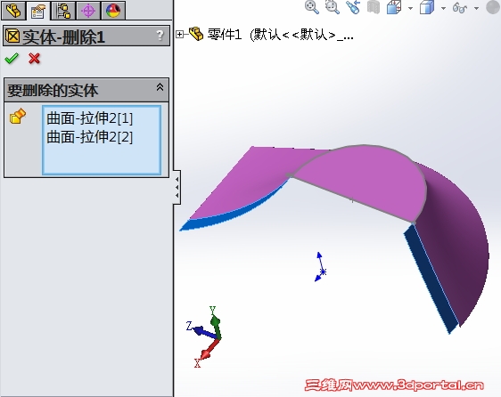

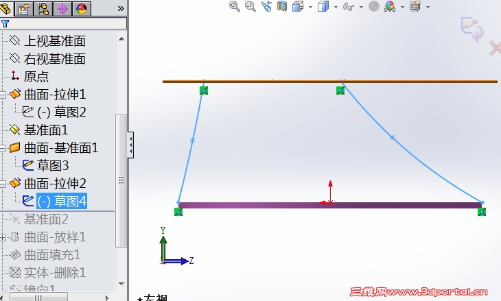

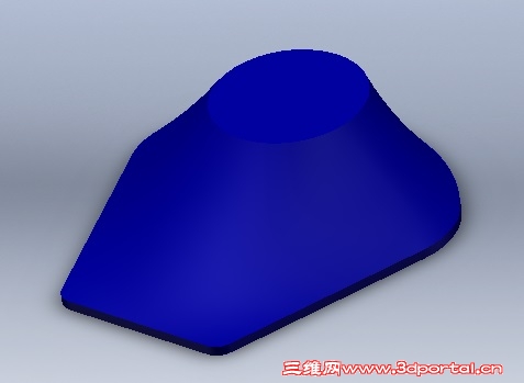

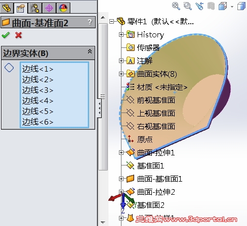

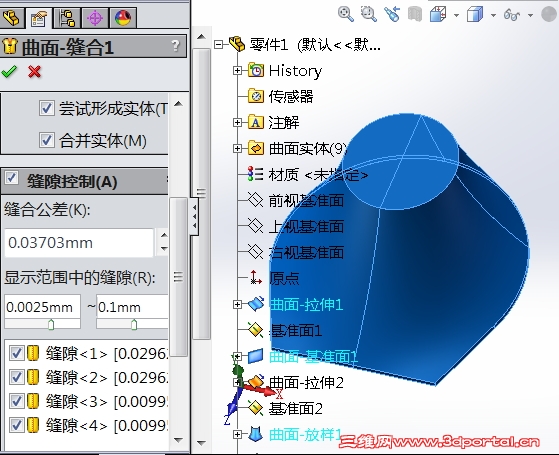

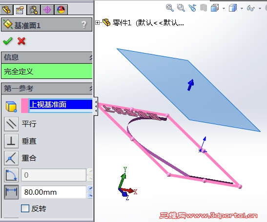

! {, \* ~/ i) G- h9 u0 V画法步骤如图$ C; ]- t. [2 p' D1 F
7 Z5 d/ p6 Z/ d8 a4 t: t. C n 1.jpg 9 V" @3 b/ v) d9 l% O+ j9 W
: t/ n5 R( J1 J0 S7 ^+ W
; P  R3 c, \' s: R/ O
  ~: R3 K5 A+ ^2 ]. K* ] n3.jpg
2 @8 b5 _3 c2 l n5.jpg , \/ r/ U+ N4 U5 S
6 X; s3 m. r) s5 C3 O' {' x
4 L0 {+ u/ M6 }7 X7 c$ |1 ~
, Q  m' ]" N) i& I$ x5 G/ H n 8.jpg
  S- s3 @1 d4 p" u; |( l, `+ y8 o/ E/ g; a- K6 U* R) p/ Q
n9.jpg 0 n$ _( R, V) n# u- `, b" |3 p
! X% ~$ c' m4 I/ ]% L8 A; h3 R8 L n11.jpg
9 [/ b7 ^# h" c2 A n12.jpg
9 C7 \" B+ \' `/ @, [: M, ? n13.jpg
' j& b) c- [9 @1 L) Z+ Y  B! }7 \! m0 j n14.jpg ( ~. p; s8 ^5 G7 ]
n15.jpg ; K7 ?- R& \& x# C5 u
n16.jpg ) [' D+ f" u6 L+ S1 z6 [

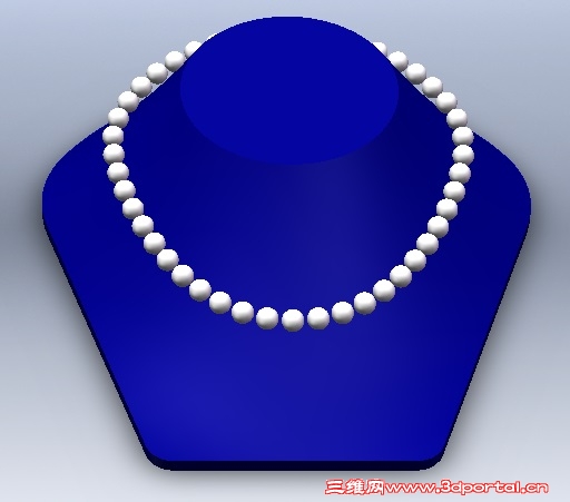

发表于 2014-10-13 13:42:14 | 显示全部楼层 来自: 中国台湾
danilso 发表于 2014-10-13 10:18 static/image/common/back.gif
$ e6 B) z; {6 i- E, Q1 S# r画法步骤如图
" L, i9 y0 V( o. @  ~( R曲面神人現身,還多了串珠鍊~~^^
 楼主| 发表于 2014-10-13 14:51:25 | 显示全部楼层 来自: 中国上海
3 \6 n  R1 W2 a' @& b* |2 |: _画法步骤如图
( R+ g8 Y) T+ c( h* N" M
大师出手总能够一步到位,谢谢了

发表于 2014-10-13 16:53:56 | 显示全部楼层 来自: 中国广东深圳
gt.adan 发表于 2014-10-13 13:42 static/image/common/back.gif
, ]- y; m+ O: z& X曲面神人現身,還多了串珠鍊~~^^
9 w2 C- ?4 y) O2 o; }尊從古训“画蛇添足”。

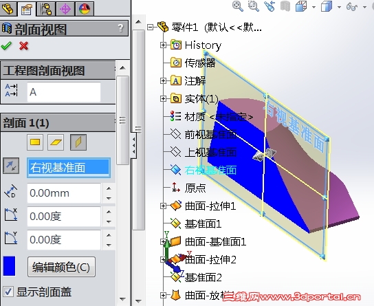

本帖最后由 qgjs2008 于 2014-10-17 22:10 编辑 " Q* Q' k" \5 J* P* l
danilso 发表于 2014-10-13 16:53 static/image/common/back.gif& @7 t, L5 ]+ V+ Z" W8 A
尊從古训“画蛇添足”。
; t5 ~; H$ p. c$ J按照大师的指点,画出来了,
* |% w; D  @& h  L% @' p还想请教大师,文件中的拉伸曲面的作用是什么,没有它,
; a7 b6 W0 O1 T, R1 x2 i直接用样条曲线方样不行吗?
6 D# T7 X; I$ ]) _* w' V( K恳请大师赐教!/ q' p6 J- v8 C: ?' G
