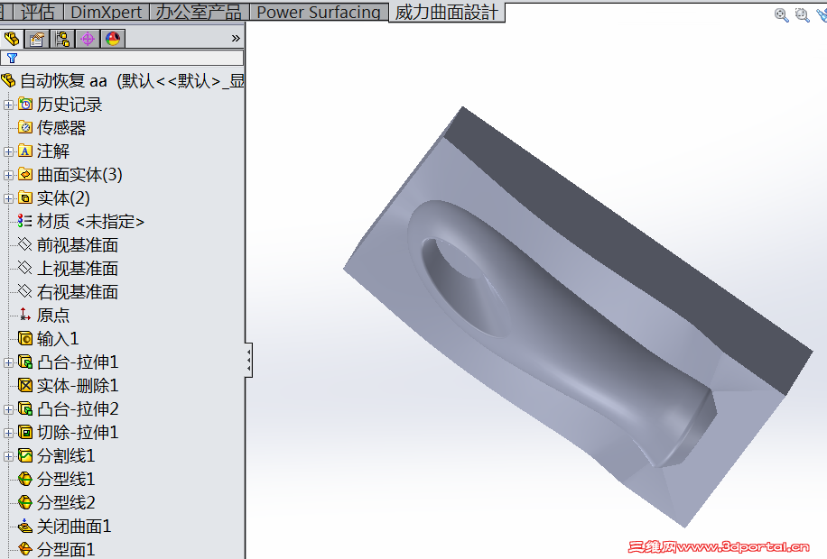

如题!手柄分模提示无法缝合曲面!求大神指点" J0 U0 I$ p: F
prt0002.JPG 3 f" v* H* \3 p) M. J

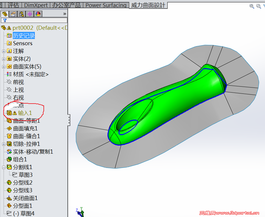

本帖最后由 danilso 于 2014-10-10 17:54 编辑 3 q" w/ A; U  \" W( |, L) H

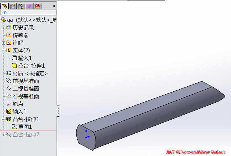

! F  b1 h+ ?- L- I9 s输入实体有错误" s: |, t1 t- X) X1 d
200010.png 7 \8 G9 _7 n2 S' |$ ^% s# q7 b

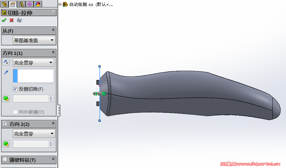

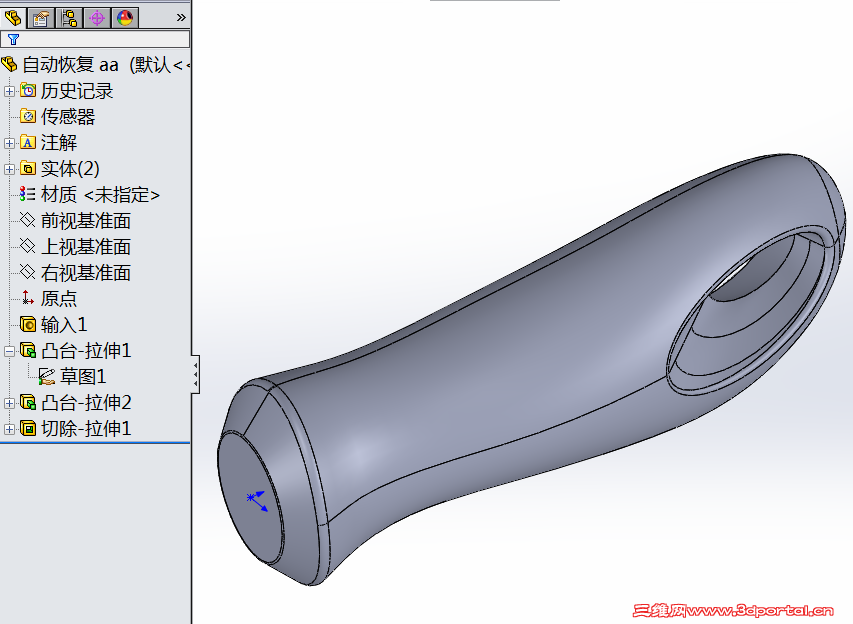

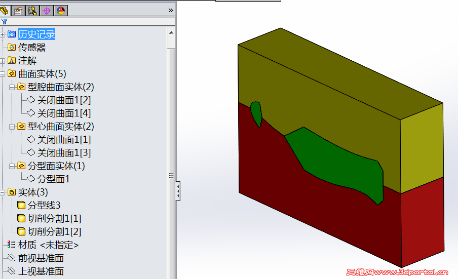

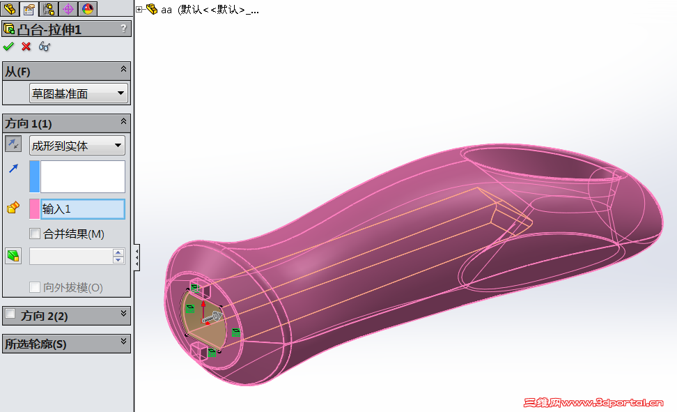

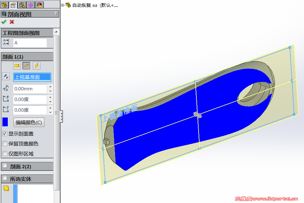

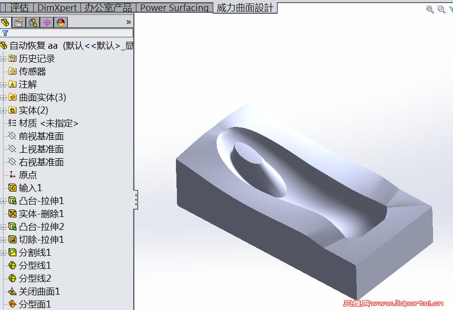

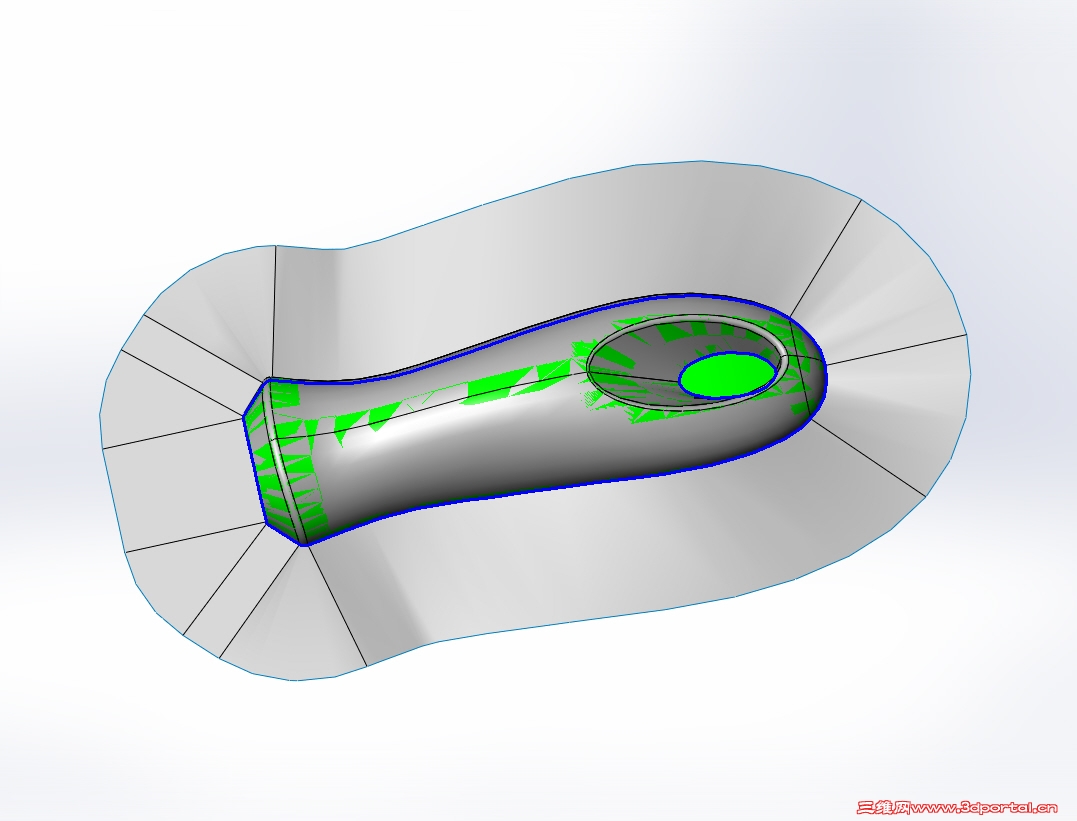

2 i1 V- C& }' X; O填实孔可用此法
9 Y3 o$ x, U$ W5 A/ y+ D' J  p1 {  k9 D7 W9 _: @5 j1 O6 Z% l
0 O) ]2 U0 J. z1 G# ]  |) K, S; }2 ], J
5 Z/ u4 p( Q! g* I7 m
20002.png 5 C# d; G# d/ r+ z, H
2000 4.png   y# H8 M3 C2 {5 M1 a  s- W# y5 I
20005.png 7 D) L  J1 j- @! F  `6 }

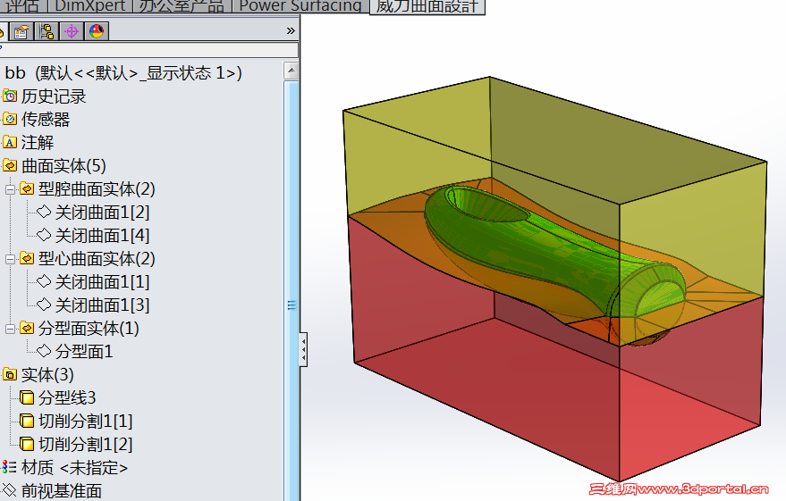

, c# X( c& `/ C$ t- S- ^) h& b$ q7 Z0 t, p+ j0 C# |
. c3 R  J% [& Z- ^: e 20009.png
% t% w: R% L7 r
: N9 ^  U& S* x- s+ B, X# y aa.rar (400.56 KB, 下载次数: 5)
