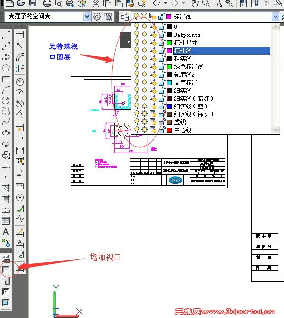

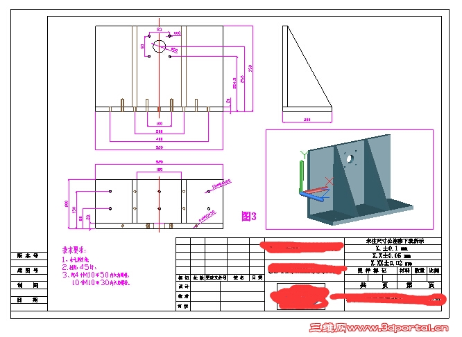

布局.jpg 视口.jpg * z( o& o- ]% I" H  Q
如图,画的图纸在布局采用增加视口放置一个三维图的形式出图,使图纸内容浅显易懂,但是有一个问题,打印出来的时候会显示视口的框线。
2 y0 I% _- Y. X3 Y以前楼主是使用快捷键命令增加视口,solv设置视图,sold设置图形,这样增加的视口最后可以通过控制图层开关闭框线。& q" g* `: b; o- X7 N( U, Z. N
但是现在楼主是直接点的左下角的视口图标增加的视口,这样就没有图层控制框线了,而是图层直接控制图形。
) W4 A  U2 D8 N8 O+ B5 z* j  x( Q现在楼主的办法:每次先采用pdf虚拟打印,然后使用pdf编辑器去掉框线,再打印出来。过程繁琐麻烦,求教论坛的各位前辈,叫我怎么关闭框线啊!!!

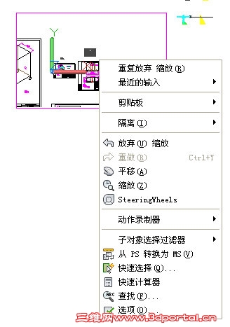

问题提漏掉一个,楼主不仅要删除框线的方法,还要删除视口的方法,现在楼主每次删除视口都是出完图纸然后撤销,再添加新视口,再出图,然后再撤销,麻烦至极!
发表于 2014-10-7 16:02:22 | 显示全部楼层 来自: 中国陕西西安
回帖奖励 +1 点三维币
视口右键选项中有没有删除功能?
 楼主| 发表于 2014-10-7 16:16:24 | 显示全部楼层 来自: 中国广东深圳
我爱用acad 发表于 2014-10-7 16:02 static/image/common/back.gif
9 G3 j, I* h: A5 f$ B/ Y9 D视口右键选项中有没有删除功能?

"视口"和"直线","圆"等其它所有图形对象一样,也是可以编辑修改的."删除","移动","镜像","阵列","缩放","拉伸","旋转"等方法都适用于视口,视口也具有"图层","线型","颜色","线宽"等属性.
/ I5 A- R# y) `+ {* T4 S总之一句话,修改视口的图层属性和修改圆的图层属性的方法是一样的,删除一个视口和删除一个圆的方法也是一样的.
( |( n+ d. t8 S8 L1 m至于没有视口图层,自己新建一个就可以了呀.
9 u* w6 w2 M- j: K5 N8 a) k提一个小建议,借用CAD自带的"Defpoints"图层作为视口图层很合适.这个图层本来是用于标注对象的参照点的,可见不可打印.用CAD默认模板新建文档时并没有这个图层,创建一个标注,这个图层就会自动生成.
 楼主| 发表于 2014-10-8 08:22:32 | 显示全部楼层 来自: 中国广东深圳
woaishuijia 发表于 2014-10-8 07:56 static/image/common/back.gif9 x  h- O1 @1 ~+ D7 i6 r
"视口"和"直线","圆"等其它所有图形对象一样,也是可以编辑修改的."删除","移动","镜像","阵列","缩放","拉伸 ...
" |! [1 {, c: ?6 @8 e前辈,我要的效果就是为了出图呀!要是用defpoints图层的话,直接就打不出来呀!而且打出来也还是有图框的。
+ [$ D% X) y# y% [; ~4 ?) t我想的最好的是,可以去掉图框,但是三维的效果图还是要的。
! l& H9 T, Y$ T6 K- p0 R" t另外一个,我在布局里面先把最开始的视图放很大了,然后再在上面添加的视口,这样的结果就是删除后增加的视口的时候,选不上。

 楼主| 发表于 2014-10-8 17:35:05 | 显示全部楼层 来自: 中国广东深圳
woaishuijia 发表于 2014-10-8 11:23 static/image/common/back.gif, Y# J/ r) p9 H- ^+ ~
你试一下好吗?
. f) A6 T& W) _7 c0 Y  Q) L6 l前辈,太感谢您了!' p% ~6 `2 X+ x# G- d3 l
晚生愚昧啊!想当然的以为不能打印出来,差点把这么好的方法错过去了!对不起啊前辈,让您伤心了!!!/ Q6 Q! E6 Y2 n/ Q9 J# a8 r
晚生还有一个疑问:在布局里面,先把里面的框放大,然后双击里面的空白部分,调整图形,在Defpoints图层增加视口,出完图怎么把这个视口删除呢?  v( b6 F3 e6 z  x
因为表面有另一个大的视口(最开始的图框)挡住了,这个视口是选不中的呀!1 P- v; ]2 v. z3 O& Q8 J( q0 `1 y
愁人!
9 O) ~5 d; L7 D8 }# b2 F再次感谢前辈分享的经验,真的很好用呀!!!

发表于 2014-10-9 03:43:24 | 显示全部楼层 来自: 中国辽宁铁岭
3 g3 e  f0 I( Y) T; U
小刘-到 发表于 2014-10-8 17:35 http://www.3dportal.cn/discuz/static/image/common/back.gif8 w( ]  s& Z+ }" h; P
/ a4 |' V6 B% R/ e用"PS"命令返回图纸空间,再用鼠标点击视口边框(或框选视口或栏选视口边框都可以)选中它,再用"删除"命令或按键盘"Delete"键,就可以删除视口了
* v5 ]/ [( E) p猜想你在退出"后增加的视口"时是用鼠标双击"后增加的视口"边框的外侧,目的是返回图纸空间,实际却进入"另一个大的视口(最开始的图框)"的模型空间了?或者是有未完成的命令?
