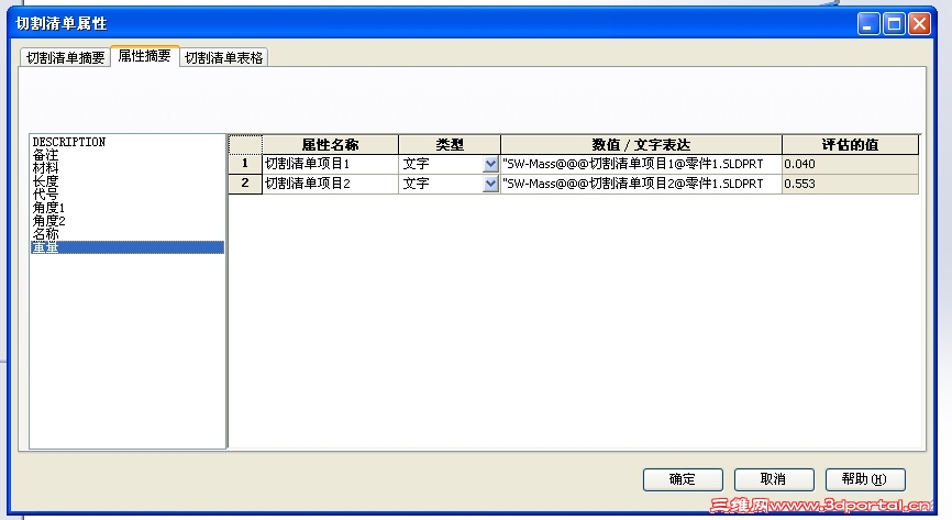

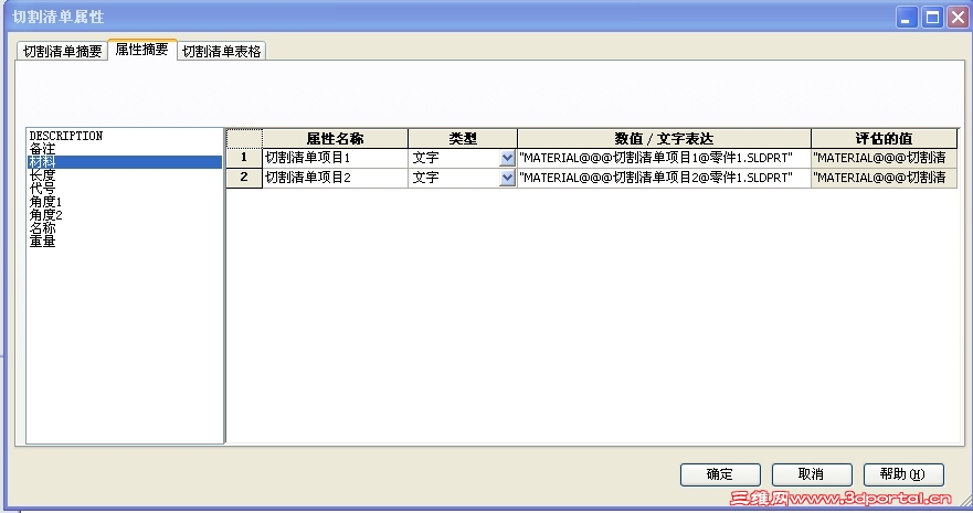

我做了一个焊件,分别是两段角钢,我设定了两段的材质不同,但是在焊接切割清单属性中却无法显示出材料,重量倒是显示了,请高手帮我看看。. u. y" V  `. s% e; ?

 楼主| 发表于 2014-10-7 13:03:56 | 显示全部楼层 来自: 中国江苏泰州
是2012版,传上来请帮忙看看。

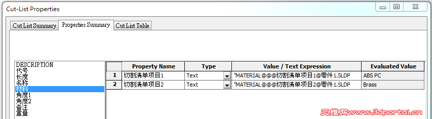

发表于 2014-10-7 13:12:55 | 显示全部楼层 来自: 中国台湾
這位前輩,您自個兒的帖子,別人留言您當然看得見,
; i% ?  P6 p% P/ N* t5 E" K但是您的留言,不針對該樓層回覆,他人是看不見的…- ~7 _. \. Q4 Y5 R
下次麻煩修正一下回覆的方式,謝謝。) K, N/ Q# D3 a, }: d5 v+ Z
您的檔案我看了,打開是正常的…暫時不清楚是什麼問題…/ |6 A4 s, i& M* F: v0 j
/ a3 c' B; D  G$ v8 Y0 |

发表于 2014-10-7 13:56:49 | 显示全部楼层 来自: 中国山东济南
我以前遇到过,改个版本问题解决

发表于 2014-10-7 15:54:10 | 显示全部楼层 来自: 中国台湾
fajcg 发表于 2014-10-7 14:53 static/image/common/back.gif
+ H: g, I- b) i  @% M谢谢!怎么在我机子上就不是这个样子呢?会不会是安装的问题呢?
7 F" z6 n. f) H! M% z同樓上,我也猜想是版次的問題…

我也遇到过在一个焊接文件中同种规格的型材(不同材料)在焊件切割清单中中材料显示为最后设置的材料,暂时没有深入研究解决这个问题,哪天有空了就试试解决问题。
