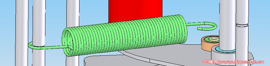

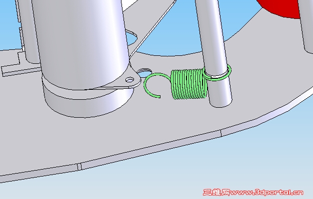

这个弹簧怎样可以把它的拉伸效果做出来了 ??
发表于 2014-10-6 12:48:50 | 显示全部楼层 来自: 中国江苏苏州
另做一个拉长配置,修改中间段螺距。

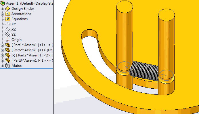

发表于 2014-10-6 13:55:32 | 显示全部楼层 来自: 中国台湾
很粗糙的做了下,兩側的勾勾沒有畫…不必另做配置,關聯設計就可以達成。' R4 _; a! x: k5 ~0 G, V! a5 A& S

发表于 2014-10-6 15:15:32 | 显示全部楼层 来自: 中国台湾
314212186 发表于 2014-10-6 14:00 static/image/common/back.gif( I: @- a7 S( c* T8 @0 ]
丹您这怎样做的  能发个教程来看看吗  想学习一下新方法了
; i* b. B7 B& `$ _/ C做法就在動畫中呀~6 k/ K  J" P* }9 N5 |) u' a
我的彈簧零件掃出路徑的兩端正是跟著兩支插梢的圓柱中心重合的,
2 O8 D& @9 E8 g* ~* r: i所以只要移動插梢,路徑草圖自然是跟著變化,沒有什麼特別的方法。

 楼主| 发表于 2014-10-6 17:24:13 | 显示全部楼层 来自: 中国广东广州
但这种画法用扫描去画的  用螺旋线的画 不知道怎样可以控制它了

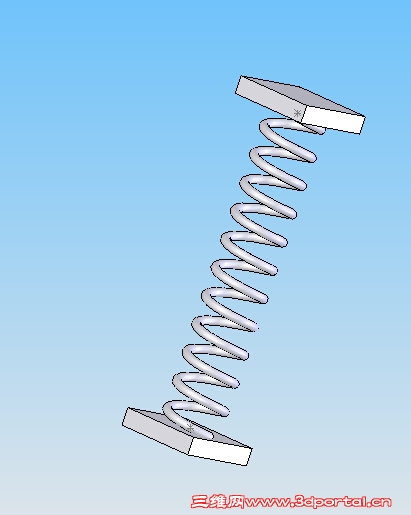

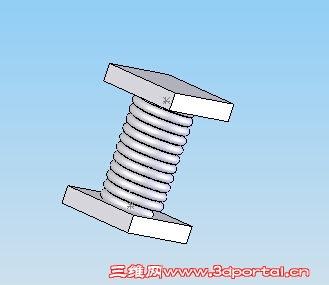

& O4 u6 f4 K& r5 }. ~3 Thttp://www.3dportal.cn/discuz/fo ... ead&tid=1444589
' ^' K. k9 Z6 W3 A- b8 y4 e, [參考如上 #4附檔
