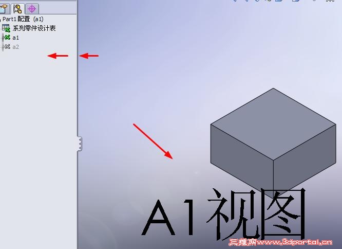

在零件中添加注释。
+ v6 d2 l) M0 l! }+ I* |现在是配置1和2状态下,都是A1视图/ I- [  l! P( T. a& y
要求:' l3 S3 p  ]' Z: q' s- n5 S) k  o
1 在配置 a1→注释→A1视图) d3 T( {* Q" a; m
2 在配置 a1→注释→A2视图

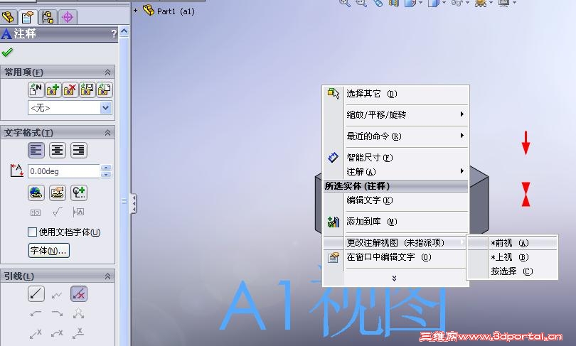

7 N% }0 ]9 Y2 Q7 _, [如何找到图示中注释所在的视图?& l0 A$ R" ?8 ]$ D

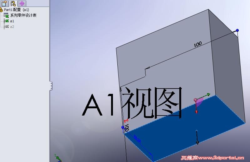

9 [! \- T7 `+ q& V8 C/ X( c此帖的目标要求,注释(A1视图),不管零件如何旋转,A1视图总是如图所示。; s9 c; O6 T. N. C; }  K

我在開思已經回覆,此處不再貼圖。" r( y, q3 m2 T4 g: t/ j- [
: ?. h% F# [. ?* r, K4 v; V/ k1 S+ M
1.系統設置---->顯示/選擇---->平坦顯示註解選項打勾。0 B' m* S( J3 P( w
) a' z. H! o9 N! \2.註解要隨配置變更內容,將註解連結到配置名稱即可。& E& Q% L, H' Q; Z/ G5 i- y% i
