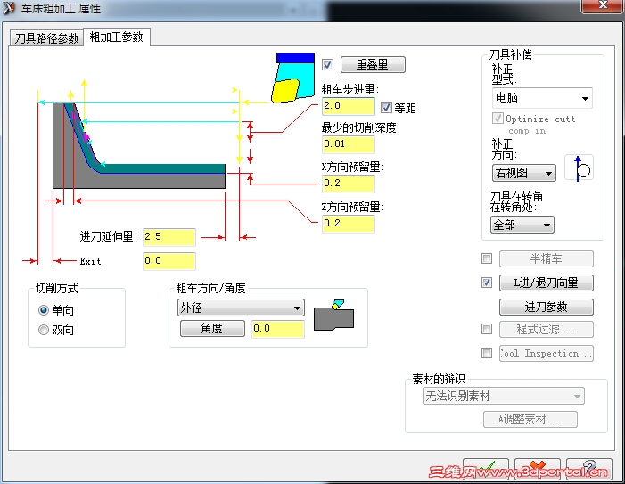

2 ?" L) ~+ n( c  U7 a5 v* ]mastercam车床编程是后置刀架,而我们一般数控车床是前置刀架,在用mastercam编程和后处理时该怎么处理,求助各位高手指点
2 ?; m4 q: r& E% ?- N7 p3 k0 j QQ截图20141002095555.jpg QQ截图20141002100057.jpg

可以设置前置刀架的,不过我帮同事弄得程序也没改前后置,直接用好像也没什么问题

可以,用着没问题

& H4 X  ?/ i9 ^6 i. L  W, t9 T,没事,用吧,其实不用分前后的

可以用啊,我也是直接编上机台,后置刀架编程时也是正值,前置时也是,唯一的区别就是有用刀尖半径补偿位置的时候有影响!你如果是不用刀尖半径补偿没区别吧

车床不论前置刀架还是后置刀架,都以后置刀架编程
