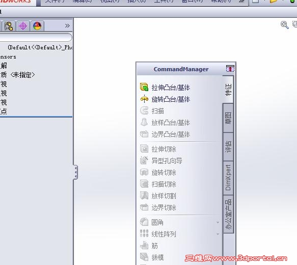

各位大神,我的窗口还原不子子,请指导一下,谢谢
- [3 u3 ]! ]" f* D3 d, y0 z. B+ Y
如何让这个工具栏还原到窗口上方
如何让这个工具栏还原到窗口上方

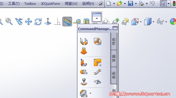

发表于 2014-9-27 18:17:06 | 显示全部楼层 来自: 中国台湾
滑鼠左鍵按住,這時畫面會有3組箭頭(上 左 右),3 P5 _7 S7 t  M& J( E# @* d( {3 k
6 @1 v9 R* x: x+ r* K' @範例是"上 "
3 x3 V% l( Q+ O6 O+ F) v/ O 2014-09-27_181244.jpg 1 ]% {8 b* J  n) o8 g5 e- n5 d& b' ^
6 E  B) g. V( b+ ~& n5 Y
直接拖上去,就會(呈現反白)放開滑鼠左鍵即可
: |- A. V4 F: w; J* E 2014-09-27_181536.jpg
阿帕奇 + 3
