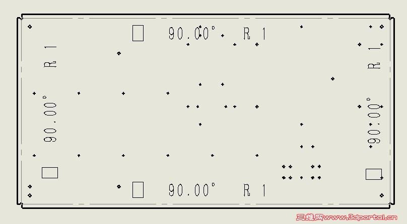

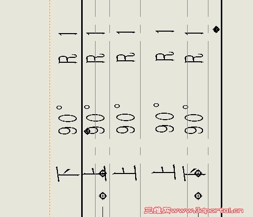

有的钣金展开图中折弯注释上下显示乱码,有的显示又是正常的,这是啥原因啊。9 z! b$ I& x+ r+ H7 X2 f

你是在SolidWorks中出图就是乱码还是导入cad出现乱码
发表于 2014-9-27 18:06:06 | 显示全部楼层 来自: 中国台湾
感覺好像是字型的關係
发表于 2015-6-20 22:40:02 | 显示全部楼层 来自: 中国安徽蚌埠
工程图里的,要稍微i移动下,才可以好。一般我全删掉他们,用注释文字带箭头表示。引在图外,图内太多看不清楚其他要素
