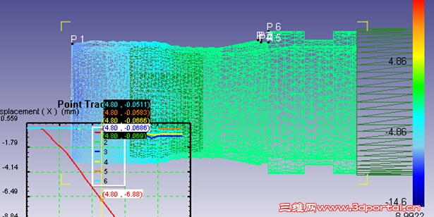

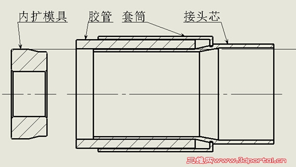

        我需要先用车加工的方法加工出一个零件,然后用压力机,把零件扩张(如附件)。因为扩张后就和橡胶管连接在一起了,所以是不能进行热处理的。但是我这个产品又要求耐磨损。
/ c' X3 M( {& X        我现在的问题是,扩张前,需要材料有良好的延伸性。扩张后,材料要有良好的耐磨性。
8 V) q% |( l/ R& s3 ^! a        我想选用高锰钢 (ZGMN13),但是高锰钢机加工没做过,不知道这种钢能不能车加工好,车加工完是不是就已经硬化了?我想让它再次回到初始状态要怎么处理呢? 我扩张后,会不会再硬化?6 r6 }2 i5 L& u5 J% h
        不知道这么有没有懂材料的朋友,可以指点一下,给点建议呢?

5 N6 b" c8 I( J2 [* N- L我这个是过泥浆的管子,摩擦主要在里面,内扩完无法热处理。但要求内表面耐磨。
# H2 [! u# k/ q选这个材料,主要是想用他的加工硬化特性。, G5 Q' r# \% F: o# s) r
零件内径64厚5的圆环,内扣到内径76
* J5 Y3 Z# a( ?, I/ P0 d“可以用低碳(合金)钢渗碳,再把要扩口部分的渗碳层车掉,淬火、”这一个流程一走,是不是真的还能扩啊?

1 B  U% x& T" O) ^( b! Y$ G8 w我的零件零件
& J4 E8 R8 Z1 X, v$ K8 A8 K/ L) O长度200  内径64厚5的圆环,内扩到内径76
