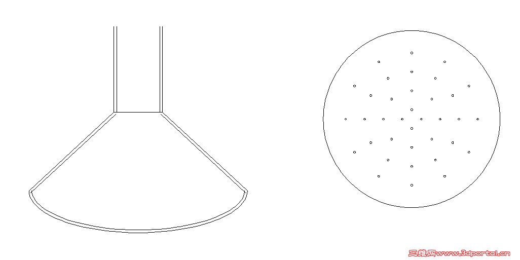

需要设计2套莲花喷头,一套DN250灰水入口,一套DN500闪蒸汽入口,具体要求可看附件。最好是能自己加工的,而不是要去购买专业喷嘴。类似这种结构最好: QQ截图20140926094817.png 有意向的可以加我QQ121909920,谢谢各位了。不知道发在这里合不合适,如果不合适的话,请版主告知应该发去哪里,谢谢。# K: e0 y6 p% @" v# [6 _# P* Z( e

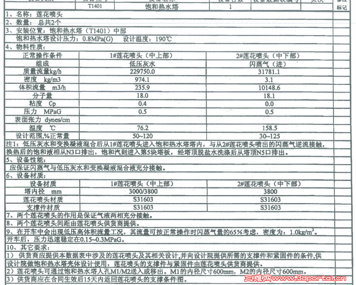

8 A1 l6 H0 y! N0 a8 y$ Z7 e喷头物料特性如下:
