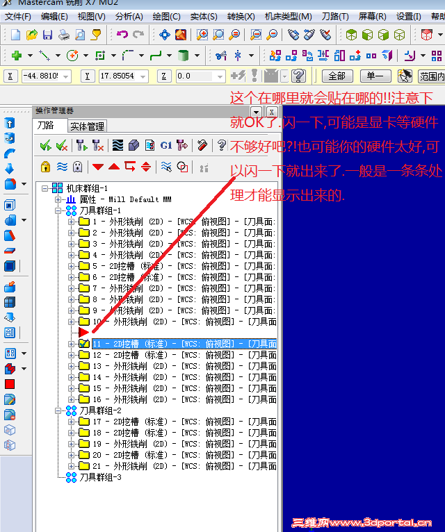

3 X# l$ f, @) c0 t8 l1 X3 z: ~9 J2 ^: o1 Z各位大神求助一下mastercam道具路径的复制与粘贴,粘贴的时候总是一闪一闪的,然后就不知道粘到那里去了,总是乱蹦,粘贴不到自己想要的位置,好把我给气崩了,求助这个基础的功能的应用,谢谢

没有闪的现象.箭头在哪就在哪了.

电脑慢,要等一下,或者多选择下前面的操作

唉,我的就是要闪一下,而且位置也不听指挥,乱蹦也不知道能到哪里去,其实我也不能不会这么基础的东西,也不知道是怎么回事
发表于 2014-9-25 23:08:36 | 显示全部楼层 来自: 中国广东东莞
1.png 0 N; G2 n: }" O6 C7 n

箭头在哪里就贴在哪里
发表于 2014-9-26 19:21:05 | 显示全部楼层 来自: 中国台湾
注意看箭頭方向 的下面

我也是跟露珠一样 有时候即使在箭头那里粘贴 也会跑到其他地方 特别是汇入以前的刀路后

X会出现这样的情况 。 X7就没有 了

按着右键不放拖

鼠标右键按住不放拖到想要的位置,不要松开,再点左键
发表于 2022-6-21 13:13:41 | 显示全部楼层 来自: 中国浙江湖州
这个问题好多人多问过,很简单的,有个箭头
