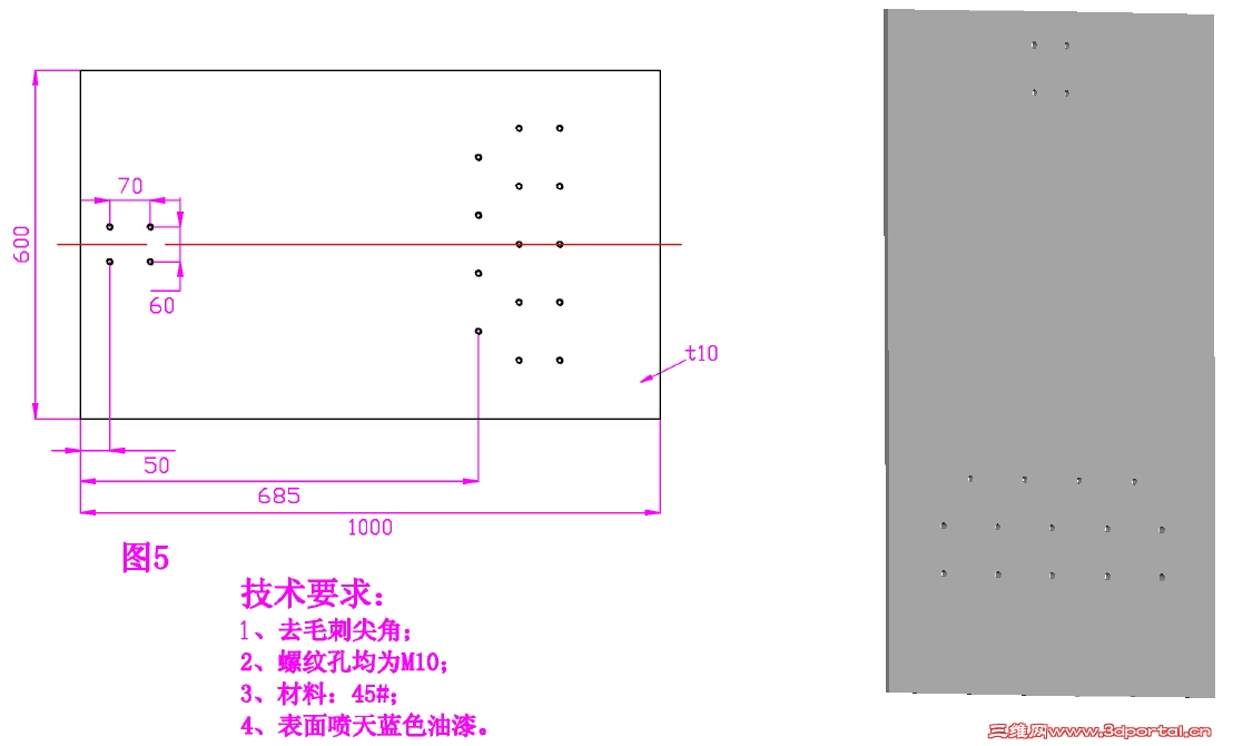

0 ?1 }9 n: J/ E+ f8 {0 G今天加工商那边打电话过来,说他们车床行程小了,放不下,加工不了。他们的车床我见过,行程是700,我这块板长度1000,放不进去。
/ ^" d: @& z, A& Q$ q/ O/ y0 i我想问一下,有没有长一点的车床或者其他可行的办法?螺纹孔的位置要求比较高,是和其他配件对应的,配件通过螺杆固定在平板在。+ I/ {9 l) ]) h% m6 I
看论坛里面,其他朋友有类似问题,各位前辈的建议是使用的各种线切割,这个钻孔可以切割吗?攻牙的话,其实我想实在不行,大不了买块板,自己画线定位置,手动攻牙,可是又担心攻歪了,到时候固定不结实,怎么办呀?$ b+ O) y1 f& N9 Y

一米长的板
+ D/ ^, |# `. s$ {) I" Z. Z摇臂钻床是可以加工的& @; A! N: L0 G$ |% s
如果实在是精度问题* ]0 e. g4 k7 b+ @
激光切割也行( M- P0 y1 B5 z; X( K: P

发表于 2014-9-24 15:10:41 | 显示全部楼层 来自: 中国天津
加工中心加工。划线后摇臂钻加工。铣床加工。均可。
4 E1 i6 L, z1 x: p7 \- r10mm钢板,激光切不出螺纹底孔。. |6 S9 E5 f1 ?! Y( s/ H
用车床加工,没见过。

螺孔的位置要求比较高时,可以将相关配件放在板上,找准位置,配打螺纹底孔,再手攻螺纹。

其实一般的摇臂钻床就能解决问题的,去别家用个大一点的钻床加工呗,反正他家也没有激光切割的设备

钻床,不是车床。喉深300的钻床就可以:从两边往中间钻,关键是毛坯尺寸误差影响中心距精度。

10mm钢板激光切不出螺纹底孔,是因为内径小,融掉了吗?
发表于 2014-9-24 16:47:16 | 显示全部楼层 来自: 中国广东广州
既然是穿螺杆的,没必要用激光切割吧,1米的板,才10m厚,大一点的摇臂钻划线钻孔攻牙就可以满足精度要求了,车床怎么加工这个板的螺孔?我有点头晕..实在要求螺孔精度上立加加工最方便了

6 ~4 `, S+ g3 \" f  [( m好的!10mm的钢板用电钻钻,应该是没有问题的吧?

( i6 p1 |. d% ?3 c是喔,要是毛胚边上没处理好,定位的时候就不能准确定位了,要不还是直接画线再钻吧!

楼主说的问题真使我莫明其妙了,大块钢板钻孔为什么要上车床?摇臂钻钻孔就可以了,为什么要线切割?这样简单的问题不要复杂化。

小意思 在中间做个过度孔 工艺基准即可 ,直接上机子 压直角边 ,在换位置 ,笑话大于机子就做不了

这个加工中心850就可以搞定.....

是的,关键是划线要准(配钻划线一样重要)。有摇臂钻最好,没有的话磁力钻也行,实在没有,手电钻总有吧。

钳工划线,摇臂钻打孔攻丝,各孔位置精度可保证在0.5以内。

. D: L5 O. [) |. t摇臂钻钻孔定位,是手划线还是XY轴定位呀?手划线的话,误差稍大点,可能就拧不到位螺杆呀!

3 n% k0 r( f2 z& g4 d8 e前辈呀,其实我想的很简单,要是边缘定位不了的话,那就在大概靠中间的位置自己定一条中心线做基准,然后找位置加工,这样加工我不知道误差怎样,单纯绘图是可以这样子的,哎呀!
