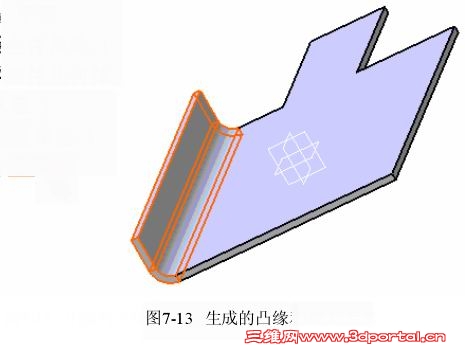

发表于 2014-9-24 09:40:58 | 显示全部楼层 来自: 中国山西太原
本帖最后由 gaoyns 于 2014-9-24 09:58 编辑 7 N$ Z1 B1 g/ V0 c6 z1 b% P6 p4 W0 T5 \
# z$ D0 g4 u$ z& J& c1 H% P5 J
折边——将板的一边折弯一个角度。/ A7 u& f' ~, _
凸缘——将板的一边折弯90°,使其呈现平面状。(见上图)7 v2 {2 @3 ?5 P  [  g' X* U1 |; x
滴料折边——将边折成圈形,像水滴状。(见下图)$ {* S2 H& f% A4 ^: [1 ^& P
折边、滴料折边是为了增加边缘强度,凸缘除增加强度外还起到平面连接作用,如圆筒的法兰等。, B# H% g* T$ z# K* o8 z5 P
