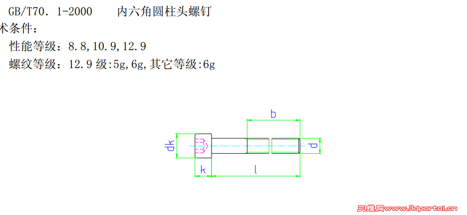

3.jpg 如图,晚辈想问一下手头有M6内六角螺杆的前辈,帮我量一下图示问号的长度可以吗?我手头没有实物,标准上对这个也没有作说明。7 {0 s+ [& ?( B/ M+ |! r& l

你可以查这个标准啊,GB/T70.1-2000内六角圆柱头螺钉,里面有的,或者现在的CAXA 机械CAD有图库,可以调出来,测量就行了。# T+ J+ k* P) D3 ^/ w4 B

, w# L4 p0 h3 P6 P内六角螺钉直径是M几,杯头的长度就是几毫米,好记的很!如M5,杯头长度就是5毫米。M6就是6mm。

一般都是M几的螺钉就是几个长度,M6就是6减公差,一般都是当做6,很好记

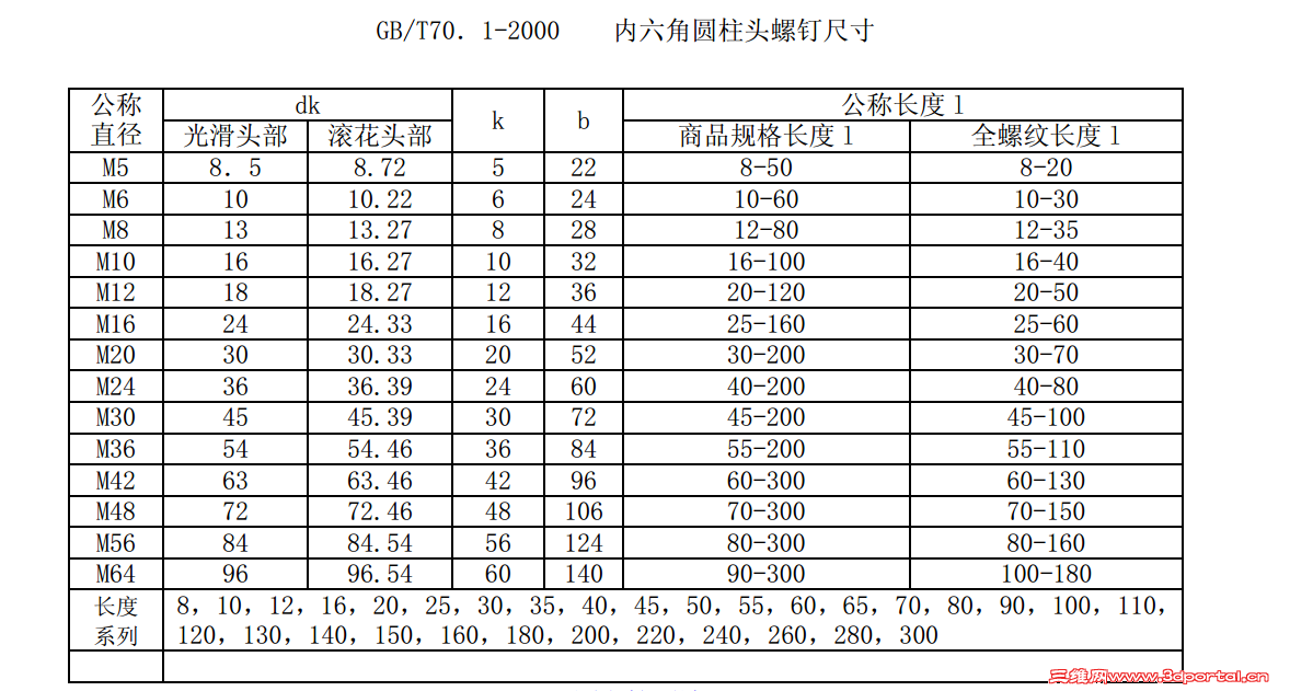

发表于 2014-9-23 19:21:25 | 显示全部楼层 来自: 中国陕西西安
标准件手册
, t# P4 A/ X! L  _) w# f" y
0 p* w6 E5 |; f# E5 W( m% x% G# q 0923-2.PNG - l# u# x- ]5 j. `# W: |# S
