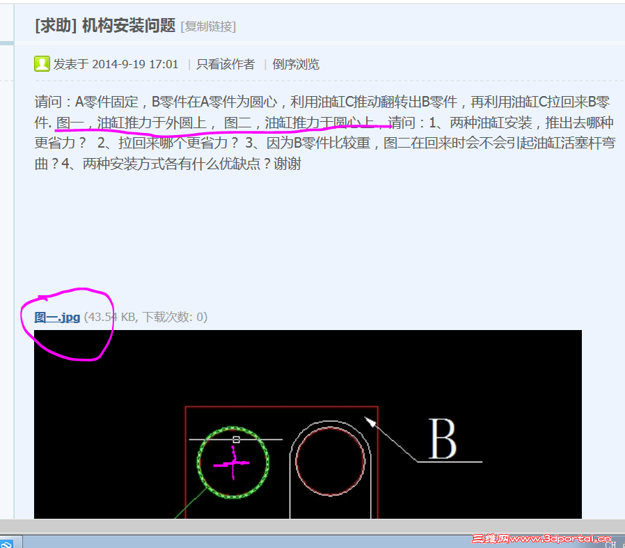

0 g7 j0 {  @% R请问:A零件固定,B零件在A零件为圆心,利用油缸C推动翻转出B零件,再利用油缸C拉回来B零件. 图一,油缸推力于圆心上, 图二,油缸推力于外圆上,请问:1、两种油缸安装,推出去哪种更省力?  2、拉回来哪个更省力? 3、因为B零件比较重,图二在回来时会不会引起油缸活塞杆弯曲?4、两种安装方式各有什么优缺点?谢谢
发表于 2014-9-19 22:24:28 | 显示全部楼层 来自: 中国湖北黄冈
肯定是油缸活塞杆离零件B的转轴越远越省里力,也就是图二。但是工件B左边的圆是可以转动的轴吗?这样活塞杆不好顶。5 G% \+ i& d9 W* X6 P7 b

发表于 2014-9-20 08:57:12 | 显示全部楼层 来自: 中国陕西西安
“ 图一,油缸推力于外圆上, 图二,油缸推力于圆心上,”这两个说法反了吧。
& ^) X7 A$ ^0 q/ q% i  E" _+ a
* c0 T" m1 u2 ?2 S' _! q" c/ N+ W7 i1和2:油缸推力于外圆上会更省力;
% L& K! P# @9 r* [8 V. ?6 Q) k3:要安装可摆动的油缸,不会引起油缸活塞杆弯曲。
/ [, K+ X) Z. t4:优缺点就是是否省力。
 楼主| 发表于 2014-9-21 08:53:22 | 显示全部楼层 来自: 中国上海
我爱用acad 发表于 2014-9-20 08:57 static/image/common/back.gif
$ H" O8 D1 M% K5 K5 j  [“ 图一,油缸推力于外圆上, 图二,油缸推力于圆心上,”这两个说法反了吧。) s/ ^" B4 g( e$ W6 |
' o7 o( s# j3 D% ?- K
1和2:油缸推力于外圆上会 ...
1 o. P6 A- T/ T0 g; Q7 @* m4 P油缸推的零件是一个转体
 楼主| 发表于 2014-9-21 08:54:37 | 显示全部楼层 来自: 中国上海
tangcarlos3d 发表于 2014-9-19 22:24 static/image/common/back.gif
6 [$ L! }3 i' Q肯定是油缸活塞杆离零件B的转轴越远越省里力,也就是图二。但是工件B左边的圆是可以转动的轴吗?这样活塞杆不 ...
. h* P3 l8 G6 o( S5 x
B零件上的两个与AC连接的都是可旋转
发表于 2014-9-21 08:59:51 | 显示全部楼层 来自: 中国陕西西安
A固定,B可转。
+ v, X* K( T9 n; ?) m% D& Y* m另我说的是楼主在1#的表述有点小问题:
, l, H3 C1 o! ~
5 h! k+ R3 B. J/ m/ h, k 0921-1.PNG

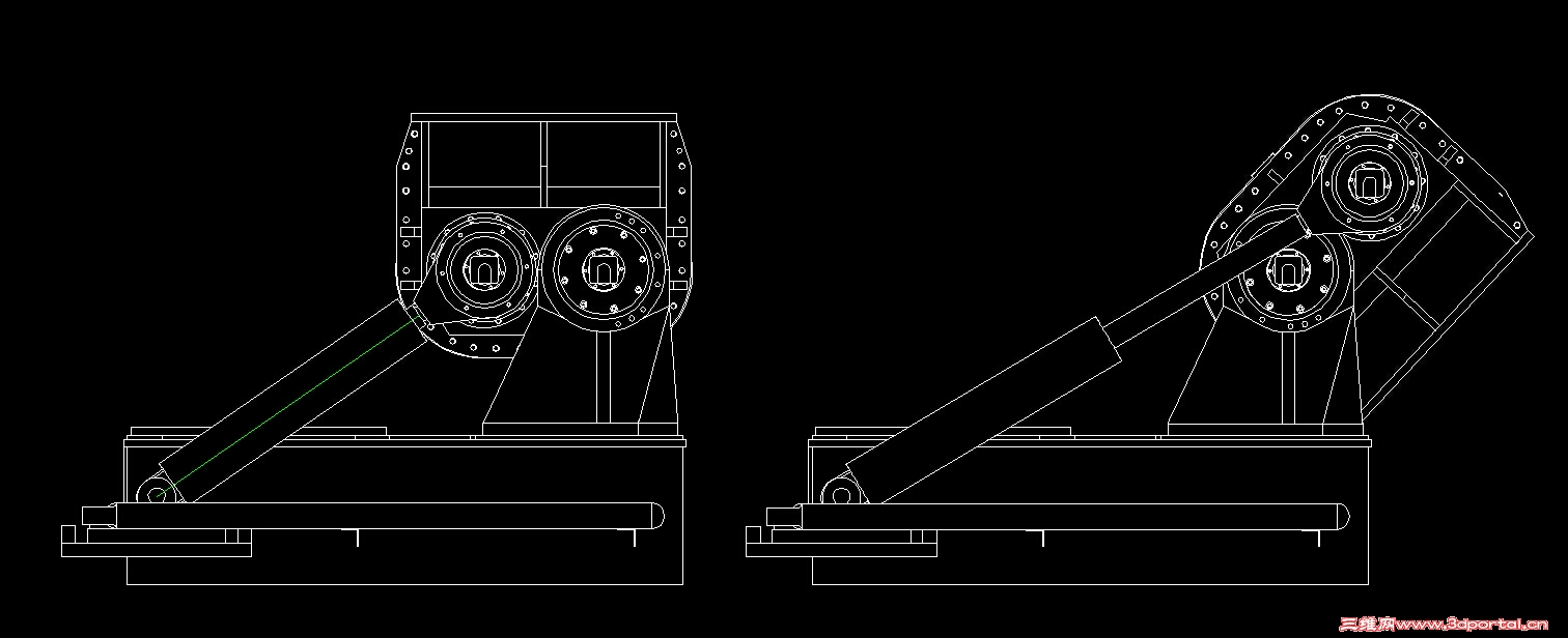

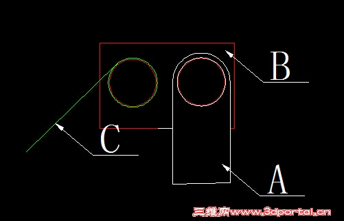

机构安装
机构大致概况:如图1,A零件固定,B零件在A零件为圆心,利用油缸推动翻转出B零件,再利用油缸拉回来零件B. 现在有两种方法,区别用零件C (补充:零件ABC连接处都有安装滚动轴承相互可以旋转)。图2,油缸推力于零件C非圆心上, 图3,油缸推力零件C圆心上,请问:1、两种油缸安装,推出去哪种更省力?  2、拉回来哪个更省力? 3、因为B零件比较重,图1在回来时过程中会不会引起油缸活塞杆弯曲?4、两种安装方式各有什么优缺点?会有什么机构不利之处?谢谢
发表于 2014-9-22 14:05:11 | 显示全部楼层 来自: 中国江苏常州
下面的呢个图
- @* ?* t' @  x6 |: V机构应该比较复杂" _# c+ k6 f) b9 L+ u1 D
还有
) v3 w+ H6 h/ o9 N' P; F2 I; a油缸的作用力的作用线如果像你图纸一样, i# D) l6 h0 Z4 k
是推不动的" w9 ~9 p8 z8 ^& F* B0 m
必须在圆心之外。
plc + 2 应助
发表于 2014-9-22 14:48:32 | 显示全部楼层 来自: 中国湖北黄冈
油缸的作用力的作用线只需要在右边圆心之外即可。不需要在左边圆心之外,因为右边圆心才是转动中心。

发表于 2014-9-22 16:16:42 | 显示全部楼层 来自: 中国山西太原
件B和件C都是绕A的中心线旋转,不管油缸推力过不过C的中心线都可使B旋转,力的作用线到A的中心线距离大的较省力,也就是中图比下图省力。

- Q2 l: Z+ A4 ]0 f6 D. m2 ^图2中零件C的强度要求更高,原本我们用图三的结构,但由于要增大零件B翻转的角度,想考虑用图二的方法,但现在怕油缸拉回角度会变小,怕不能顺利拉回。

图2中零件C的强度要求更高,原本我们用图三的结构,但由于要增大零件B翻转的角度,想考虑用图二的方法,但 ...
- ]1 W' {9 Z; R, g7 D8 A首先要弄清楚油缸的最大拉力是多少,还要弄清楚件B翻转后往回拉所需力矩是多少。计算出油缸拉力产生的力矩(拉力×油缸中心线到件A转轴的距离),与所需力矩比较,就可得出能不能拉回件B的结论。
发表于 2014-9-23 11:17:40 | 显示全部楼层 来自: 中国辽宁沈阳
建议图三的结构,但是考虑横向力矩建议采用对称双油缸。
9 s! N8 w; `& Q' O0 \' U) F由此需要仔细核对油缸推力及行程。

是 平移 呀,平移后力臂增加,可增大油缸的翻转力矩
发表于 2014-9-24 19:05:49 | 显示全部楼层 来自: 加拿大
建议可以SW等软件中模拟一下,查看翻转过程中有没有干涉的情况。B件很复杂 如果作用点不合适可能会有干涉。
