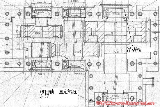

有个问题请教下大家,下面有三张图,分别代表三种不同的轴承配置形式。三张图都是轧钢厂减速机的轴承配置。

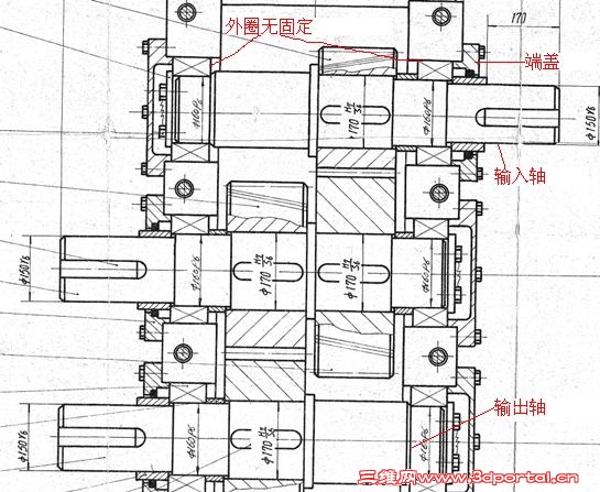

$ l, N* e: Y. R5 ]: O' ~  J8 k2是中轧减速机的图纸,这是个立式减速机,减速机安装在2mm左右的平台上。它的轴承配置是采用“两个配对的圆锥滚子轴承作固定端+调滚子轴承作浮动端”。

3是精轧机的减速机,转速高,但轧制力矩相对于粗轧小。它的轴承配置是采用两个调心滚子轴承(SKF手册上叫做“浮动式”的轴承配置。) . l6 i: |- n# M* j) e

这三种轴承配置形式各用在什么场合,我看SKF手册上的界定比较模糊;

在第三种“浮动式”的配置中,高速轴两个轴承的外圈都只是单边被固定,另外一边没有定位装置。根据实际情况判断,高速轴齿轮的轴向力向右,这样会不会导致轴向力都由端盖承担?先谢谢大家哈。

发表于 2014-11-8 09:38:25 | 显示全部楼层 来自: 中国山西太原
1  这几张图的共同特点都是斜齿轮传动,安装调心滚子轴承。运转时会产生轴向力,在受轴向力作用的一端,轴承外圈用轴承盖压死,避免轴窜动,另一端轴承外圈与轴盖之间留有间隙。
7 I* G# Z7 E; `2  轴承盖受轴向力是正常现象,轴承盖的联接螺栓有足够承受轴向力的能力。
