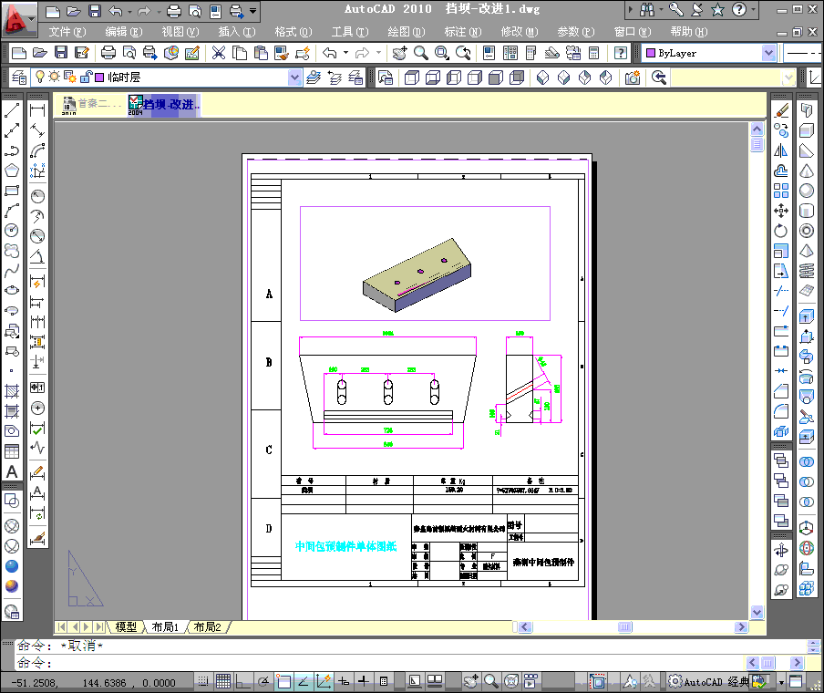

4 a  K& O+ R' k% a4 Y4 H  {+ K如下图动画所示:我在模型中画图,布局中出图,在布局中新建了一个视口来放置立体图。( Q& o& i5 x; d1 J3 D
% J( W; [2 f/ p, L. M; n) n/ Z& d" R! t. R' x
第一个问题:我现在想再次进入这个视口修改立体图的角度时,无法进入这个新建的视口了。求教各位老师为什么?- v2 A3 O' b$ M/ X% v0 _

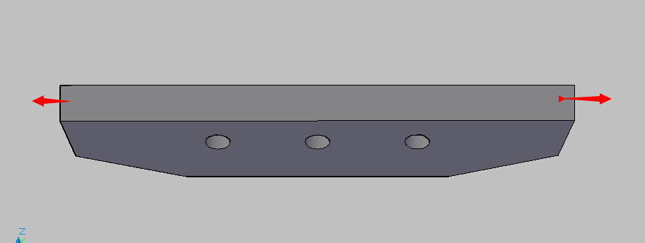

. Z- ]8 J4 O- X7 U& {第二个问题:我在画好的立体图中,现在想将上表面向两边各拉伸15mm该如何操作,如下图所示?

第一个问题:双击视口内部,进入视口的模型空间;双击视口外部图纸空间区域(或键入ps命令回车)返回图纸空间
8 ?- E, j8 m* {2 J' D第二个问题:实体编辑(solidedit)命令和实体编辑工具栏应该对你有用,另外,高版本可以对实体进行夹点编辑 + _, S* `. G$ L' r9 o

, o& L4 i2 f" x+ W, v5 E+ ^1 y感谢版主的回复,但是我双击了,没有能够进入模型空间啊!!!双击布局里的新建视口没有反应啊。版主求赐教。

选取视口后,输入 ms  和  ps  进行切换。

( q, N1 R& _+ ?# j& z- u版主您好!再次烦扰您,我重新在操作时还是一样!在布局中新建一个视口,进入视口的空间后调整立体图的角度,然后保存,关闭。当我再次打开这个图时,还想进入新建的视口里调整立体图的角度,却不能进入这个新建的视口了!请教版主为什么?; j: M6 I( `) m: o/ }2 Z. _: H
不断的烦扰您!很抱歉!不知道我哪里出了问题。恳请帮助。谢谢!

你把视口移出到图纸的范围外面,然后就能双击进行调整,调整好后再移回去。暂时这样来解决。具体什么原因,我再来找找看。
