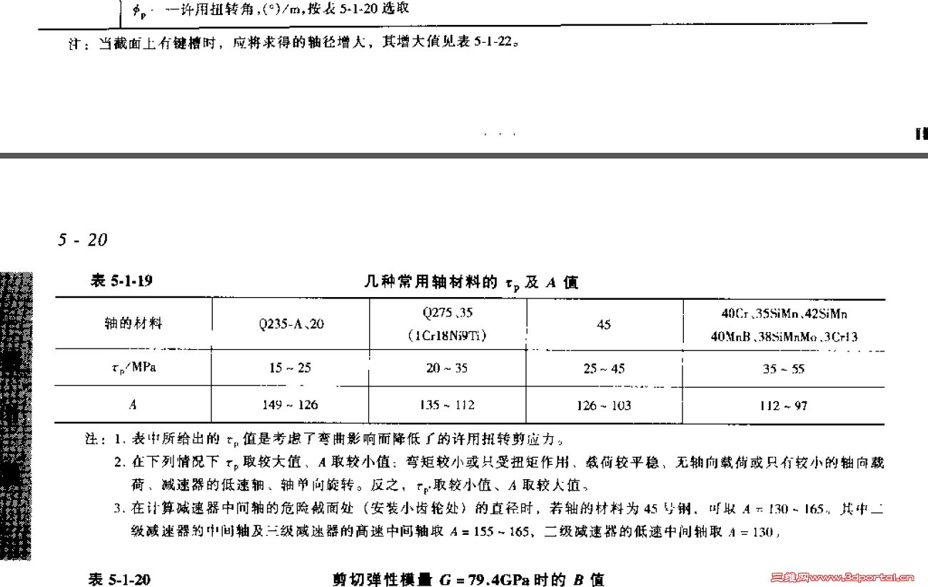

晚辈近日设计了一个小东西,里面有一根直杆(活动轴)的受力分析,需要考虑是否会超过活动轴可承受的扭矩,受力是没问题的,计算扭矩F*S,但是怎么算轴可承受的最大扭矩呢?
" b2 [- [* W/ B0 z/ }在网上找的资料是这个计算的:& @2 _8 J( N5 w
2222.jpg : B# q9 N2 ]  D$ [9 q7 |1 t+ F% h
这样算是对的吗?要是不是45#该怎么办,有表吗?

允许的最大扭矩 T= WP [τ]   4 c  \- s  m3 F) O- p1 G# K
式中:WP—扭转截面系数,WP=πd^3/16=0.0004314m^3;[τ]  —扭转许用应力,45钢[τ]=40MPa .
+ `2 D  G3 V6 v6 ]* N, q允许的最大扭矩为:T=0.0004314m^3×40000000N/m^2=17255 N·m

这个书上的东西是有局限性的1 T+ v  h2 ^8 k% u& l8 y0 d/ u) a
45钢热处理和没热处理的抗扭矩性能是完全不一样的

发表于 2014-9-17 17:08:20 | 显示全部楼层 来自: 中国山西太原
关于材料的强度,书上列的是有针对性的,例如轴,是按调质处理选取的,并不是胡乱选一个就用。
