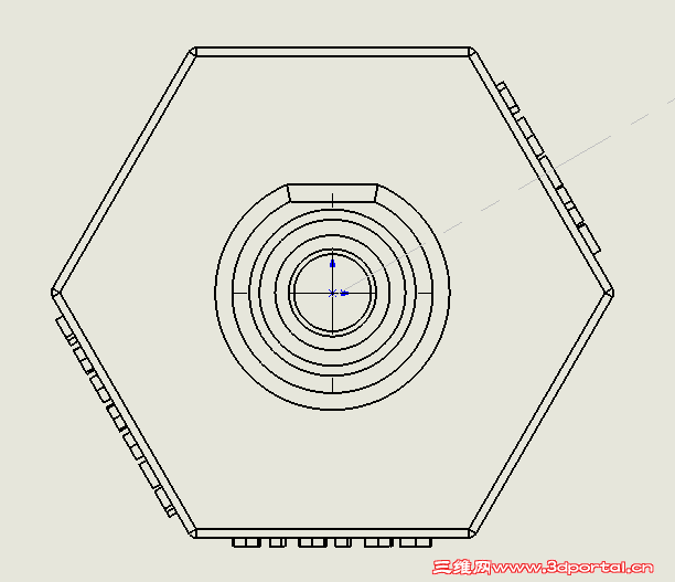

捕获.PNG 六边形六个边倒圆角,实际上图纸上没有那些线的,怎么去除掉,求教

右击视图 -》切边-》切边不可见

 楼主| 发表于 2014-9-15 11:21:10 | 显示全部楼层 来自: 中国上海
qqqxyz 发表于 2014-9-15 09:34 static/image/common/back.gif4 Z( X3 ?& ~5 X9 S* L
右击视图 -》切边-》切边不可见
1 k2 w9 `  K4 V2 T2 W( C6 ^% X
谢谢》》》
