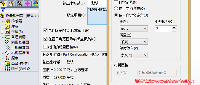

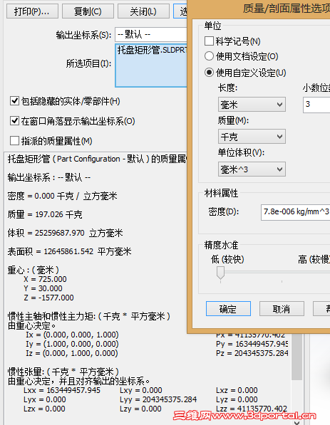

想问下这个sw里关于质量属性的问题   就是我明明吧属性里的密度改了 但是 质量属性里显示的密度还是零 但是测量出来的重量又是有密度的        为什么  各路大神请帮我解决下* M9 _4 e1 ^" N2 J

 楼主| 发表于 2014-9-13 14:32:55 | 显示全部楼层 来自: 中国北京
帮我看看就是这个情况

把小数位数改成8位,密度就有数字显示了。
 楼主| 发表于 2014-9-13 15:22:08 | 显示全部楼层 来自: 中国北京
奥 原来是酱紫的  果然有了 谢谢啦各位  我这提升空间很大呀

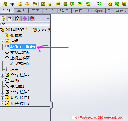

发表于 2014-9-20 19:58:36 | 显示全部楼层 来自: 中国陕西西安
蓝色空霜 发表于 2014-9-14 10:42 static/image/common/back.gif
. M' Z% Q( g7 @0 U. B3 a9 @文件 属性那里进行编辑材料 没讲清楚..
. M& ?) c+ |7 J下图箭头处,右键,编辑材料。
/ c7 |- k# Y" Z- Q. o1 H/ e8 N! j- b- {9 \
